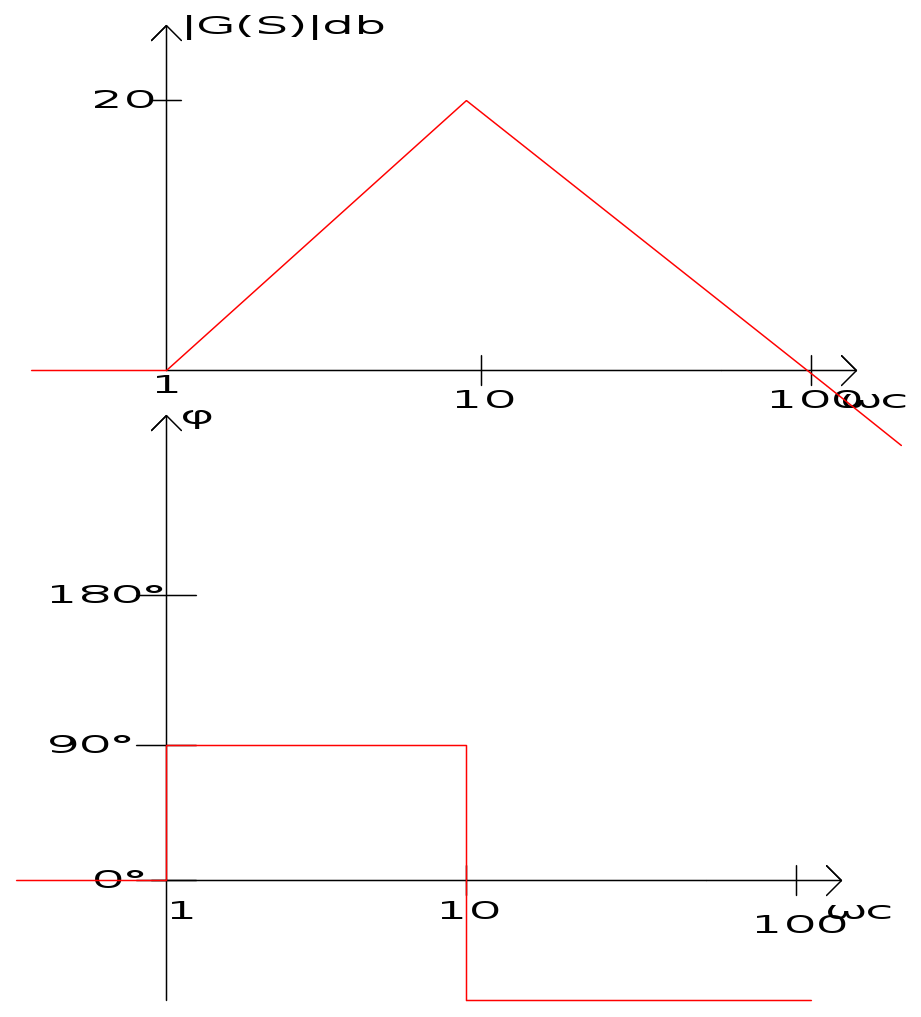

Ragiona dal punto di vista fisico. La variazione di fase non può essere così repentina ma è un funzione smooth della frequenza non credi? Prova a scrivere la formula della fase del processo, ti accorgi subito che non vi sono step.

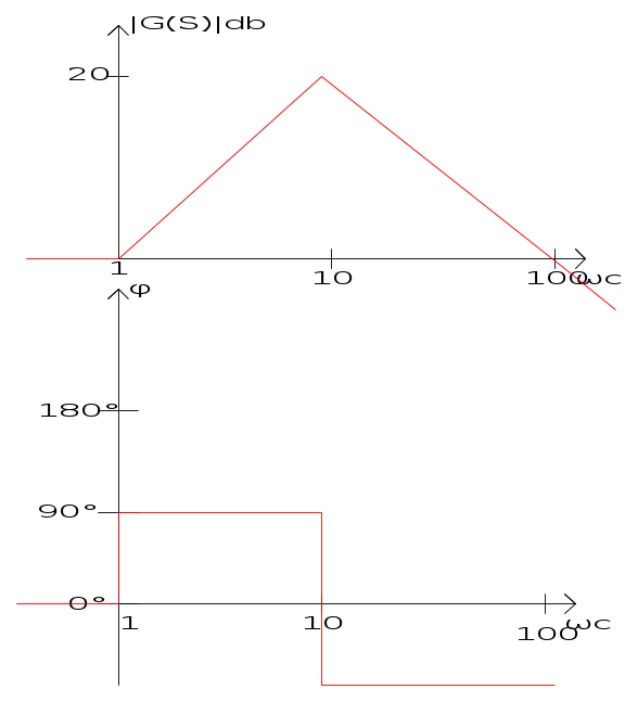

Si, d'accordo che non hanno un cambiamento istantaneo...Il diagramma reale ha una curva che assomiglia all'arcotangente...
Continuo però a non capire quale sia il problema dato che questo è un diagramma asintotico e quindi con scalini...
Ho rifatto il diagramma e così mi sembra più giusto. Anche se con matlab non risulta la stessa cosa...
Lo zero mi fa salire la fase di +90° e il polo me la fa abbassare di -180° (-90*2)
Guarda come ho disegnato io il diagramma di fase del PI: la fase, nel diagramma asintotico, cambia di 45 gradi per decade, e quindi comincia a cambiare una decade prima della singolarita` e continua a cambiare fino a una decade dopo, sempre linearmente.
Nel diagramma di fase c'e` il problema che sospettavo: lo zero e` nel semipiano di destra (segno negativo, 1-s)cosa che hai tralasciato. Come si comporta la fase di uno zero a destra?
IsidoroKZ ha scritto:Guarda come ho disegnato io il diagramma di fase del PI: la fase, nel diagramma asintotico, cambia di 45 gradi per decade, e quindi comincia a cambiare una decade prima della singolarita` e continua a cambiare fino a una decade dopo, sempre linearmente.
Ok, ma quello è del PI, non della G(S)
IsidoroKZ ha scritto:Nel diagramma di fase c'e` il problema che sospettavo: lo zero e` nel semipiano di destra (segno negativo, 1-s)cosa che hai tralasciato. Come si comporta la fase di uno zero a destra?
Giusto, scende di 90°
Tutti i poli e gli zeri fanno cambiare gradualmente la fase, con la funzione arcotangente, non ha importanza se la funzione che studi e` di G, di H o di qualsiasi altra cosa, una singolarita` si comporta sempre nello stesso modo.
Hai uno zero a destra che ritarda la fase di 90 gradi, altri due poli che la ritardano ulteriormente, la frequenza massima che puoi raggiungere prima di avere una fase di -135 gradi (che vuol dire margine di fase di 45 gradi) sara` fra 1 rad/s e 10 rad/s.
Poi, quando aggiungi il PI, le cose vanno solo peggio perche' il PI ritarda ulteriormente la fase.
