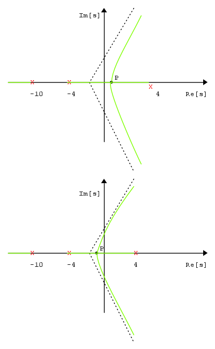

IsidoroKZ ha scritto:Si`, certo che ce ne sono di piu` rapide. Ad esempio usare MATLAB, oppure chiedere a qualcuno, o ancora copiare dal vicino...
Oppure si usa MatitoCAD. ;-)
Foto Utentestdio93 lascio a te trovare il punto di incrocio degli asintoti sull'asse reale e relativo angolo rispetto all'asse.
Quello che troverai è una situazione tipo questa.
A seconda di dove "cade" il punto P di incontro dei due poli inizialmente in 4 e -4 il sistema è sempre instabile ( caso sopra ) oppure bisogna discutere in base al guadagno.
Se espandiamo il denominatore della funzione di trasferimento troviamo :
P(s) = s^3 + 10 s^2 - 16s - 160 + 10 k
Dobbiamo vedere quando questo polinomio è pari a :
P(s) = ( s + a )(s + b)^2 + 10k
Sviluppa il secondo polinomio e confrontalo con il primo.
Otterrai un sistema di equazioni con a e b incogniti.
a è il polo a sinistra mentre b è il punto di incontro dei poli in 4 e -4 ( infatti è lo stesso polo elevato al quadrato ovvero due poli coincidenti ovvero b = P ).
Per un certo guadagno ( che per ora non ci interessa determinare ) i due poli si incontrano da qualche parte.
Bisogna capire se b=P è a sinistra o a destra dell'origine.
Risolvendo in pochi passaggi si ottiene la soluzione.
Senza Matlab. :mrgreen:
