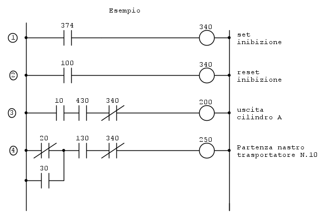

Un’ultima cosa: sai dove posso andare a vedere questioni anche generali sulla sicurezza nei PLC?
Ti devi orientare al data sheet del PLC che intendi usare; ove vi sono le sigle dei relè ritentivi e NON, e altro che non sto a elencare. Ti posto un esempio del PLC GE Fanuc serie uno.
All’istante del ritorno dell’alimentazione a un’apparecchiatura a un processo automatico, è utile poter inibire certe operazioni (ad esempio l’azionamento di un cilindro, la partenza di un motore etc.) fino a che sia verificato che il ciclo può continuare liberamente. Lo schema di programma mostrato di seguito farà in modo che certe uscite critiche non attivino le apparecchiature ad esse collegate, fino a che non sia premuto un pulsante di ripristino che permette al ciclo di continuare.
La logica sopra descritta vi da un’idea sul modo di inibire certe fasi di un ciclo. In questo esempio, quando ritorna l’alimentazione, il riferimento 374 sarà ON solo durante la prima scansione, eccitando il relè ritentivo 340. Il contatto NC del relè 340 è posto in serie ai consensi logici che abilitano le uscite 200 e 250. Quando le condizioni programmate saranno tali da comandare a ON le uscite 200 e 250, queste rimarranno diseccitate fino alla diseccitazione del relè 340. Il solo modo di diseccitare il relè 340 è di premere il pulsante di reset 100, permettendo quindi alle uscite 200 e 250 di essere eccitate.
