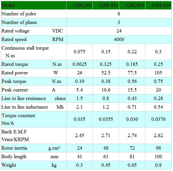

Messaggioda Foto UtenteSpacelectron » 25 mag 2019, 23:52
Ragazzi una curiosità: ho trovato questo motore brushless con le caratteristiche che potete vedere in figura, ma i conti della potenza non mi tornano, nel senso che
P = V x I
24 x 15,5 = 275 W
Ma la potenza dichiarata è di 77,5 W
perché?

Messaggioda Foto UtenteSandroCalligaro » 26 mag 2019, 10:01
Si contraddicono 2-3 volte nello stesso annuncio...
4000 rpm, 0.22 Nm (ma sulla foto sono 0.185 Nm) dovrebbero dare 77.5 W, secondo loro.
Corrente e tensione, poi, non sono coerenti, come anche tu hai notato.
La cosa più probabile è che la coppia nominale sia 0.185 Nm (che corrisponde in effetti a 77.5 W), che la tensione nominale sia 24 V e che 15 A sia la corrente massima di picco.
Alcuni motori brushless piccoli hanno possibilità di sovraccarico notevoli. Se fosse come ho scritto, si tratterebbe di un sovraccarico di circa 4 volte.
Ho ipotizzato che il pilotaggio sia effettivamente BLDC, quindi solo due fasi alimentate per volta, il che fa diventare la potenza semplicemente V*I.

Messaggioda Foto UtenteFabio992 » 26 mag 2019, 19:26
Spacelectron ha scritto:P = V x I
24 x 15,5 = 275 W
perché?
La potenza dichiarata è la potenza nominale. Ma tu stai moltiplicando la correte corrispondente alla coppia massima (generalmente 2-4 volte la coppia di stallo per questo tipo di motori). Devi invece moltiplicare corrente nominale per tensione nominale.
0,22Nm sono la coppia da fermo. 0,185 la nominale.
Allego immagine datasheet che si trova al link indicato in [27]
