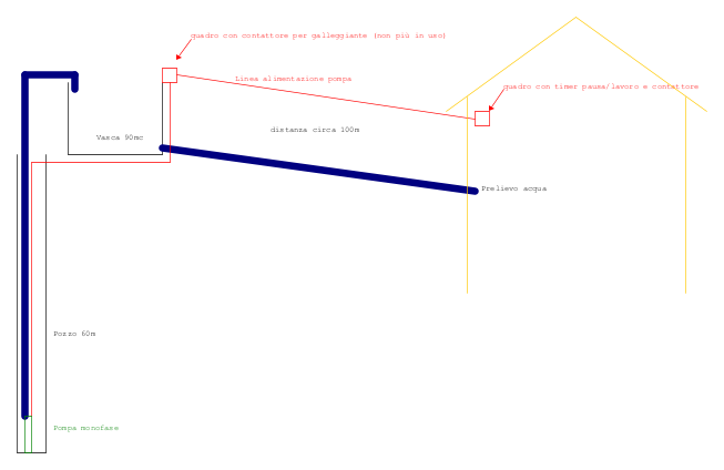

[26] Re: Riempimento vasca da pozzo senza sonde di livello
Messaggioda Foto UtenteGuidoB » 25 ago 2024, 23:42
angus ha scritto:Attualmente è disattivo, ma comunque sì, comandava un secondo contattore nei pressi della vasca, in cascata a quello "remoto". Esiste anche uno scarico di troppo pieno, che evita alla vasca di tracimare. Quest'ultimo naturalmente è puramente idraulico.
Perché attualmente il galleggiante di "pieno" è disattivo? A me sembra fondamentale per avere un sistema retroazionato. Quindi adesso non si sa quando la vasca è piena, giusto? Con possibile attivazione del "troppo pieno" idraulico e conseguente spreco d'acqua.
E nemmeno si sa quando è vuota, ma questo da sempre, se ho ben capito.
angus ha scritto:Sono aperto ad ogni soluzione se ne vale la pena. Nel senso che se con un controllo poco "raffinato" riesco ad ottenere comunque un risultato accettabile, va bene, non sono alla ricerca della finezza.
Cercherò di ottenere maggiori informazioni, in modo da capire anche i limiti estremi delle condizioni che si possono venire a creare, in termini di quantità di acqua nel pozzo, tempi di riempimento e svuotamento ecc... perché come dicevo ci sono momenti molto "prevedibili" e altri meno.
Certo, meglio ottenere tutte le informazioni possibili.
Magari anche uno schema topografico ed elettrico, per capire quantità di fili e collegamenti esistenti.
Se si vuole utilizzare la vasca come riserva d'acqua, come mi è sembrato di capire da un altro intervento, conviene cercare di tenerla sempre piena o quasi piena.
Una soluzione semplice sarebbe modificare il sensore a galleggiante esistente, in modo che segnali il "pieno" prima (all'80% della capacità della vasca per esempio, sarebbe un "quasi pieno").
Quando il livello è sotto il "quasi pieno", si avvia la pompa. Quando supera il "quasi pieno", si avvia un temporizzatore che mantiene la pompa in funzione per un tempo fisso, sufficiente a riempire del tutto la vasca e magari attivare lo scarico di troppo pieno per scaricarvi un po' di litri e tenerlo pulito.
Se nel frattempo c'è un consumo di acqua sostenuto, beh, quella volta lo scarico di "troppo pieno" non verrà attivato.
Quando il tempo scade la pompa si ferma.
Nel caso in cui non ci sia più acqua nel pozzo, un altro sensore dovrebbe riconoscere questa condizione (assorbimento della pompa intorno ai 4 A, diciamo tra 2 A e 6 A) e disalimentare il tutto per un tempo fisso, in modo che si vada accumulando nel pozzo una quantità d'acqua sufficiente a giustificare il riavvio della pompa.
Quando il tempo scade, il tutto viene rialimentato. A questo punto, se il galleggiante dice che siamo sotto il "quasi pieno" la pompa viene riavviata, e così via.
Sarebbero due controlli automatici, in cui quello che ferma la pompa per mancanza d'acqua ha la priorità su quello che la fa partire quando il livello della vasca è sotto il "quasi pieno".
Non dovrebbe essere necessario passare più fili di quelli esistenti di alimentazione della pompa, il cui percorso se ho ben capito è: quadro elettrico - vasca - pompa in fondo al pozzo.

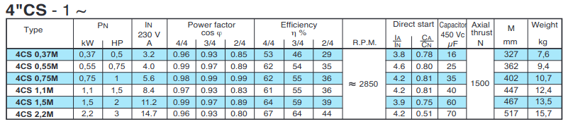

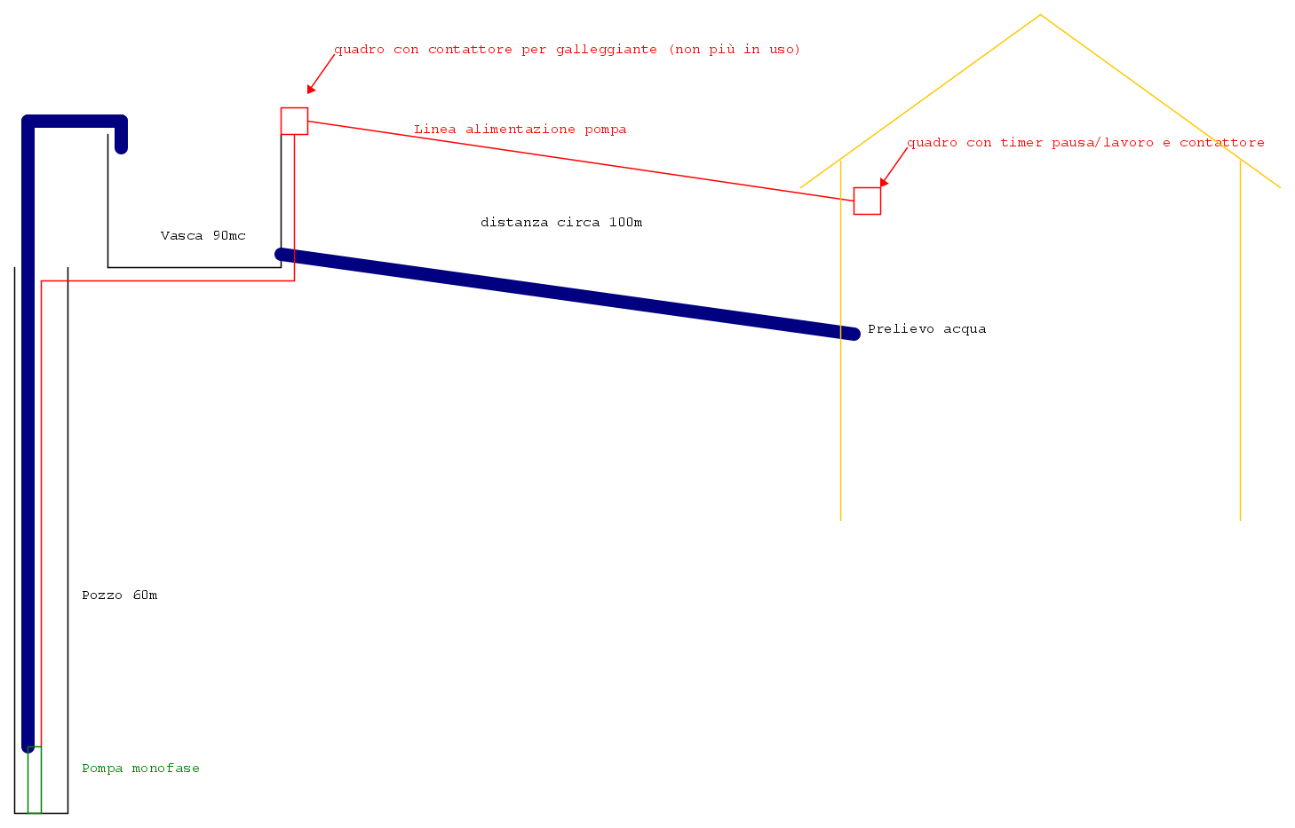

[29] Re: Riempimento vasca da pozzo senza sonde di livello
Messaggioda Foto Utenteangus » 26 ago 2024, 23:31
Grazie Foto UtenteGuidoB per l'analisi!
Dunque, qualche dato in più e cerco di rispondere a qualche domanda:
Pozzo: diametro 200mm - profondità 60m
Vasca: in muratura, 90mc (per rispondere Foto UtenteSediciAmpere)
Pompa: Marca CALPEDA modello 4CS 1,1M
Il galleggiante è stato disattivato anni fa per motivi sconosciuti... forse per qualche guasto mai riparato.
Il contesto è quello di un rifugio di montagna, dove in alcuni periodi il prelievo di acqua è molto importante, così come molto variabile è la quantità di acqua nel pozzo.
Questo è uno schema fatto molto velocemente... :oops:
