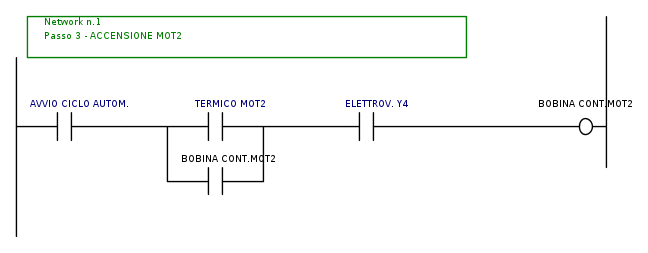

[31] Re: Miscelatore a quattro liquidi
Messaggioda Foto Utenteluka889 » 14 ott 2013, 10:28
Foto Utenteluka889
370 1 4 12
Messaggi: 103
Iscritto il: 30 ott 2011, 16:30

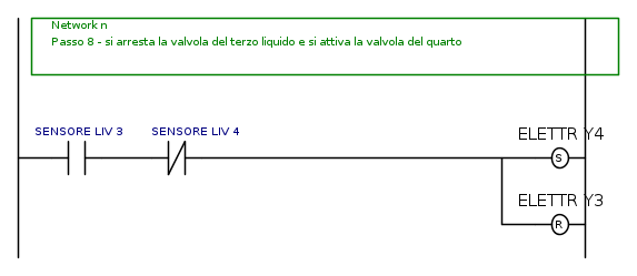

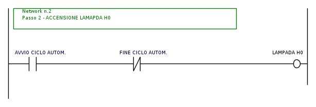

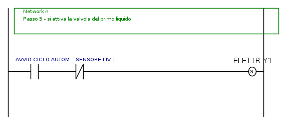

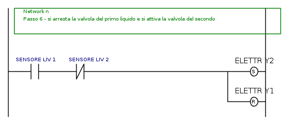

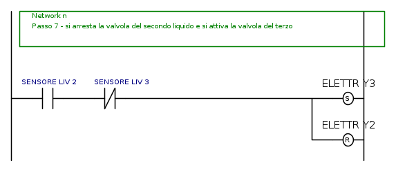

[32] Re: Miscelatore a quattro liquidi
Messaggioda Foto Utenteluka889 » 14 ott 2013, 10:58
ATTIVAZIONE VALVOLA Y1
CHIUSURA VALVOLA Y1 E ATTIVAZIONE VALVOLA Y2
CHIUSURA VALVOLA Y2 E ATTIVAZIONE VALVOLA Y3
CHIUSURA VALVOLA Y3 E ATTIVAZIONE VALVOLA Y4

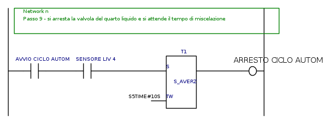

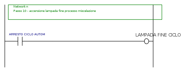

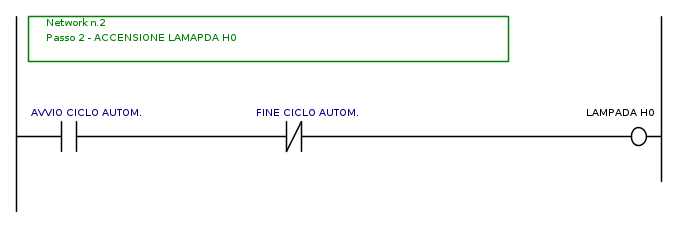

[33] Re: Miscelatore a quattro liquidi
Messaggioda Foto Utenteluka889 » 14 ott 2013, 11:28
attesa del tempo di miscelazione
accensione lampada fine processo miscelazione

[34] Re: Miscelatore a quattro liquidi
Messaggioda Foto Utenteg.schgor » 14 ott 2013, 12:20
Normalmente la specifica viene fatta dal progettista dell'impianto
(quasi sempre del fornitore della parte meccanica).
Il fornitore della parte elettrica (pompa, motore per miscelatore,
quadri di comando, fra cui il PLC) deve attenersi a questa e non può
arbitrariamente aggiungere segnali non previsti nell'impianto,
se non dopo consultazione col progettista.
Non aggiungerei quindi sensori di livello minimo o valvole di svuotamento
(penso possa essere a comando manuale e che quindi non coinvolga il PLC)
L'altra osservazione è la scelta (come consigliato da Foto UtenteCandy)
di utilizzare specifiche funzioni del Simatic, quali le memorie Set/Reset.
Per uniformità dovresti quindi usarla anche per per il ciclo automatico
oppure, per maggiore generalità, usare sempre memorie ad autoritenuta.
Detto questo, è evidente che non hai simulato nulla, altrimenti ti saresti
accorto dei numerosi errori dello schema, primo fra tutti l'uso di Y4 come
condizione di....FineCiclo

[35] Re: Miscelatore a quattro liquidi
Messaggioda Foto Utenteluka889 » 14 ott 2013, 12:26
Foto Utenteg.schgor ancora una volta ti ringrazio.
Purtroppo è vero, non ho potuto simulare nulla perché in realtà mi sono reso conto che la parte relativa al simulatore non gira sul mio sistema operativo.
Detto ciò, per correggere l'errore da lei indicato, come condizione di arresto del ciclo dovrei porre il temporizzatore normalm.aperto, la lampada h0 normalm. chiusa e la lampada h5 norm. aperta?

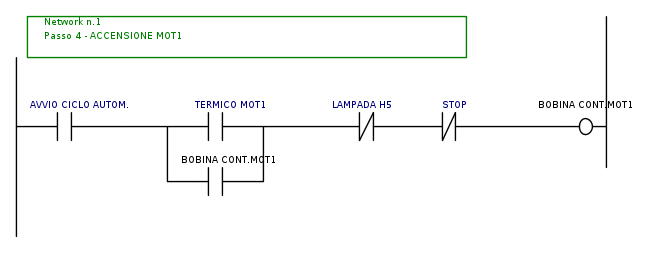

[36] Re: Miscelatore a quattro liquidi
Messaggioda Foto Utenteg.schgor » 14 ott 2013, 12:31
Come già detto nei post precedenti, la condizione per terminare il ciclo
è data dal raggiungimento del livello B4 (che in effetti richiude Y4)
Foto Utenteg.schgor

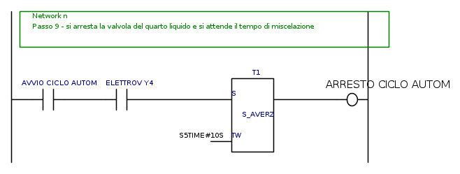

[37] Re: Miscelatore a quattro liquidi
Messaggioda Foto Utenteluka889 » 14 ott 2013, 12:36

[38] Re: Miscelatore a quattro liquidi
Messaggioda Foto Utenteg.schgor » 14 ott 2013, 13:33
Attenzione! bisogna mettersi d'accordo sui contatti
dei sensori di livello, se NA o NC.
Tu hai supposto (ma nella specifica non è precisato) che
siano NC (cioè che si aprano quando il livello del liquido
supera la posizione del sensore).
Poiché il timer richiede invece la chiusura si deve
utilizzare un contatto NC
Per mantenere il timer attivato fino all'intervento di S5,
si deve poi utilizzare un contatto NA di MOT1 (non quello di
ciclo automatico, che finisce prima).
Ribadisco però che senza simulazione è difficile rendersi conto
del reale comportamento dello schama.
