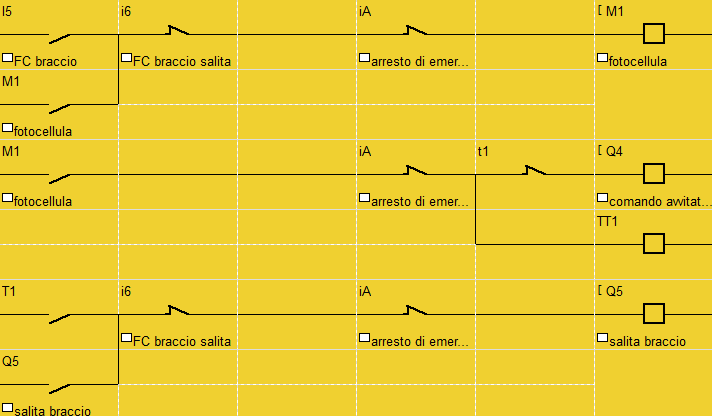

Messaggioda Foto Utenteg.schgor » 31 dic 2013, 13:08
Non ho capito, che significa
fotocellula di inizio discesa braccio cioè posta sul nastro che mi blocca il nastro stesso :?:

[32] Re: Impianto produzione olio
Messaggioda Foto Utentegiova88 » 31 dic 2013, 13:18
Praticamente una volta finito il riempimento il nastro ricomincia il suo percorso fino alla fotocellula che avvierà il braccio

[33] Re: Impianto produzione olio
Messaggioda Foto Utenteg.schgor » 31 dic 2013, 13:31
Se la stazione di avvitamento è diversa da quella del riempimento,
le cose si complicano perché devi gestire contemporaneamente
le due stazioni (intanto che una viene tappata un'altra si riempie...)
E' così?

[34] Re: Impianto produzione olio
Messaggioda Foto Utentegiova88 » 31 dic 2013, 13:48
Mi sono spiegato male..ho la stessa stazione..inizialmente si muove il nastro fino ad arrivare alla prima fotocellula dove avremo la fase di riempimento..terminata il nastro continuerà il suo percorso arrivando alla nuova fotocellula che avvierà la fase di braccio-
avvitatore

[35] Re: Impianto produzione olio
Messaggioda Foto Utentegiova88 » 31 dic 2013, 14:02
Pensandoci bene ha ragione diventa complesso come voglio farlo io..quindi lei mi consiglia di svolgere riempimento e avvitamento nella stessa stazione?

[36] Re: Impianto produzione olio
Messaggioda Foto Utentegiova88 » 31 dic 2013, 14:03
Ora capisco pervhe discordavamo sugli ingressi..

[37] Re: Impianto produzione olio
Messaggioda Foto Utentegiova88 » 31 dic 2013, 14:04
Quindi alla fase di riempimento una volta raggiunto il pieno bottiglia faccio subito scendere il braccio per l'avvitamento tappo?senza far ripartire il nastro!è così?

[38] Re: Impianto produzione olio
Messaggioda Foto Utentegiova88 » 31 dic 2013, 14:13
E se così fosse come funzionerebbe il macchinario? Nel senso è possibile che nella stessa macchina ci sia un motore che comanda il riempimento e uno per il braccio?

[40] Re: Impianto produzione olio
Messaggioda Foto Utentegiova88 » 31 dic 2013, 14:33
per quanto riguarda comando avvitatore e salita braccio
