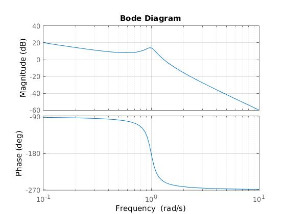

Ok, ma procedendo per via analitica, io avrei pensato qualcosa del genere:
C = K \frac{1+0.2s+s^2}{s(1+2.5s)}
cosi facendo, possiamo scegliere un guadagno K molto più elevato, con conseguente errore a regime molto basso ,anche nel caso di ingresso a rampa. Inoltre anche la risposta al gradino è più gradevole.

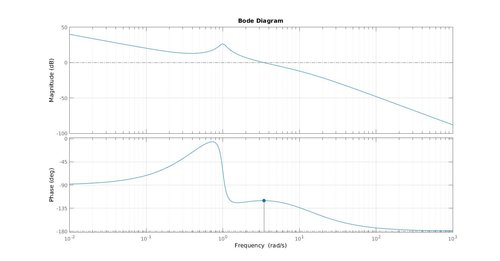

Messaggioda Foto UtenteDanteCpp » 21 lug 2016, 17:32
Ok, propongo un'altra soluzione.
Gli obbiettivi che mi pongo sono:
sovraelongazione percentuale inferiore al 1%,
tempo di assestamento al' 1% minore di 10 s,
reiezione totale di disturbi costanti a monte del processo.

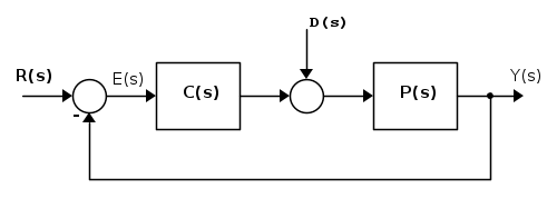

Lo schema di riferimento diventa
Per soddisfare alla specifica sull'errore, introduco un polo nell'origine.

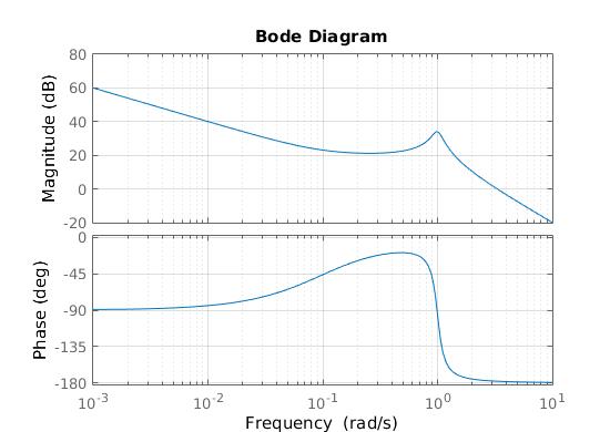

C(s)=\frac{1}{s}
il diagramma di bode del sistema ad anello aperto, diventa
F(s)=C(s)*P(s)
La fase quando il modulo è 0 dB è molto minore di -180, quindi, ora come ora il sistema ad anello chiuso è instabile.
Ora cerco di trasformare le specifiche sul transitorio, in specifiche sulla risposta in frequenza della catena diretta.
Per un sistema del secondo ordine, si ha
\hat{s}=e^{\frac{-\pi \zeta}{\sqrt{1+\zeta^2}}}
invertendo questa relazione e sostituendo il valore della sovraelongazione desiderato, si ottiene
\zeta \geq 0.6
poiché
\sin(\frac{m_{\phi}}{2})\approx \zeta
allora
m_{\phi}\approx 70 \text{deg}
Passiamo ora alla specifica sul tempo di assestamento:
t_{a1\%}<10 \; \text{s}
impone una specifica, sulla parte reale dei poli.
5 \tau_{eq}=\frac{5}{\zeta \omega_n}<10
da cui
\omega_t \approx \omega_n > 0.8 \frac{\text{rad}}{\text{s}}
Questo valore della pulsazione di attraversamento, ci dà un limite minimo sulla banda passante che possiamo ottenere a ciclo chiuso, rispettando le specifiche di cui sopra.
Tuttavia, mi sembra piuttosto complicato raggiungere una \omega_t \approx 0.8, per via del modulo alla risonanza del processo. Con un'azione compensatrice mal pensata, si potrebbero avere attraversamenti multipli dell'asse 0dB, con conseguente difficile identificazione dei margini di stabilità.
Quindi rilasso la specifica con:
\omega_t \approx 2.5\div 3
Allora, alla frequenza di 2.5 rad/s vogliamo un margine di fase di circa 70 deg, quindi dobbiamo anticipare la fase di circa 160 deg.
Avendo già posto un polo nell'origine, possiamo aggiungere uno zero, senza che il controllore diventi improprio.
Affinché l'azione dello zero sulla fase, sia completa in \omega_t \approx 2.5, lo posiziono quasi una decade prima

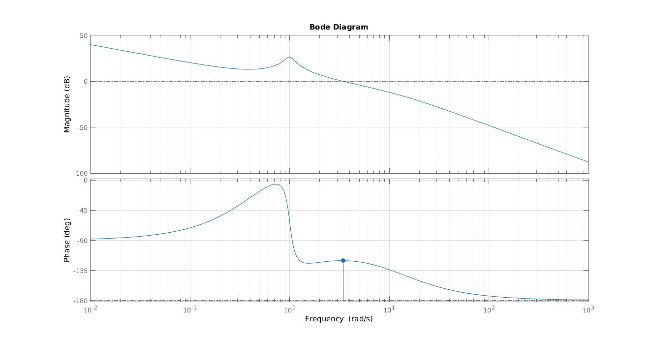

C(s)=\frac{1}{s} (1+2s)
F(s)=C(s)*P(s)
Ora è necessario aumentare di ulteriori 70 deg la fase di F(s), per farlo mi sono servito di una funzione anticipatrice, del tipo
R(s)=\frac{1+\tau s}{1+\frac{\tau}{m}}s
Consultando i diagrammi universali, si osserva che per ottenere un anticipo di 65 deg si può scegliere la curva ad m=20 centrata in \omega=\omega_t=2.5, da cui si ottiene un \tau = 1.6.
Il nuovo controllore è
C(s)=\frac{1}{s}(1+2 s) \frac{1+1.6 s}{1+0.08 s}
F(s)=C(s)*P(s)
Abbiamo ottenuto un margine di fase di circa 60 deg, è una pulsazione di attraversamento di circa 3.5 rad/s.

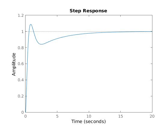

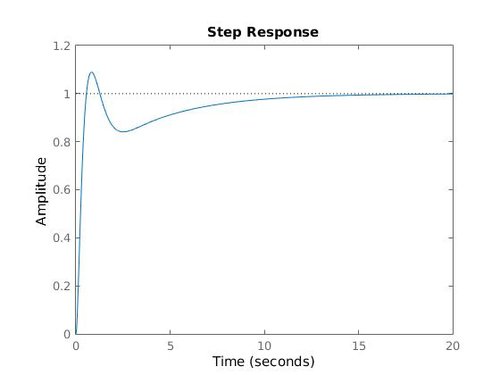

Vediamo come il sistema risponde al gradino
step response W(s)

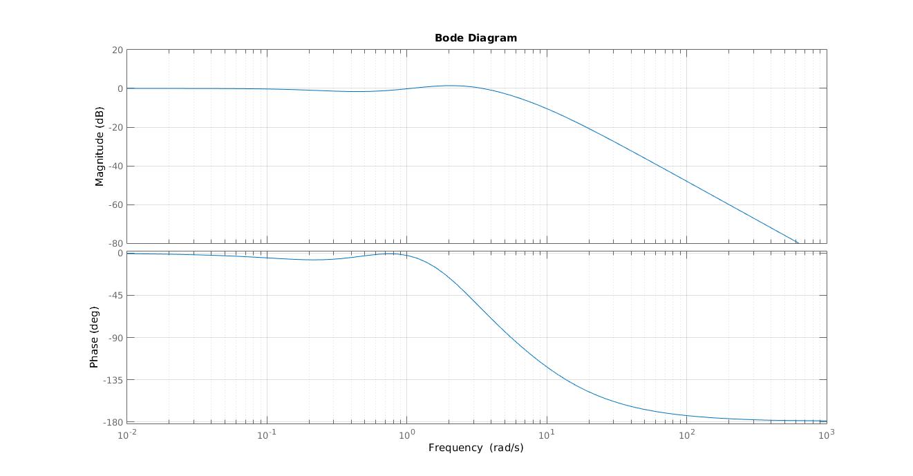

A me sembra piuttosto buona come risposta, vediamo infine come si presenta la risposta armonica del sistema a ciclo chiuso
W(s)
Cosa ne pensate?
