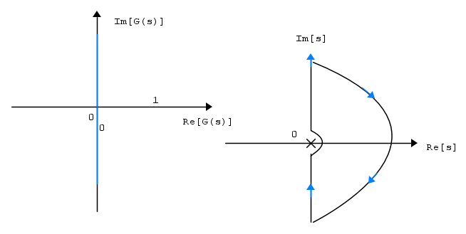

Messaggioda Foto Utentedimaios » 14 apr 2018, 19:03
Non manca nulla nel grafico a sinistra?

Messaggioda Foto Utentedimaios » 14 apr 2018, 19:33
Hai detto niente. :shock:
È proprio quella che devi comprendere.
Sapresti far vedere analiticamente perché risulta fatta così?

[35] Re: Nyquist-asintoti obliqui
Messaggioda Foto Utenteelettro1 » 14 apr 2018, 19:36
Beh analiticamente no, ho supposto sia così

[36] Re: Nyquist-asintoti obliqui
Messaggioda Foto Utentedimaios » 14 apr 2018, 19:50
Siccome devi schivare lo zero il percorso di s all'origine sarà del tipo s=\epsilon e^{i\theta} con -\frac{\pi}{2} \le \theta \le \frac{\pi}{2} con \epsilon che tende a zero.
Quindi G(s)=\frac{1}{s} come varia?

[37] Re: Nyquist-asintoti obliqui
Messaggioda Foto Utenteelettro1 » 14 apr 2018, 19:56
Dovrebbe tendere ad infinito

[38] Re: Nyquist-asintoti obliqui
Messaggioda Foto Utentedimaios » 14 apr 2018, 21:28
Il modulo si ma che giro fa?

[39] Re: Nyquist-asintoti obliqui
Messaggioda Foto Utenteelettro1 » 14 apr 2018, 21:33
Non saprei :?

[40] Re: Nyquist-asintoti obliqui
Messaggioda Foto Utenteelettro1 » 15 apr 2018, 12:51
Dovrebbe essere orario, ma non capisco perche
