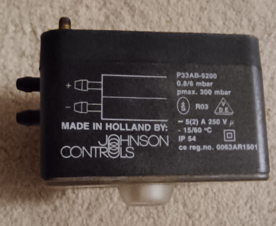

Il pressostato sta meglio se collocato in alto possibilmente ad una altezza maggiore della massima altezza raggiunta dal liquido del serbatoio.
In questo modo per gravità quando il serbatoio si vuota la condensa e il liquido può ritornare nella vasca.
I pressostati però soffrono sa la pressione e molto più alta del loro campo di intervento.
In linea di principio sono più indicati per individuare il livello massimo mentre hanno qualche problema se il livello massimo è molto più altro del livello minimo.
In questo caso tra massimo e minimo ci potrebbero essere 3m che sono già 0.3 bar.
Nel caso sarebbe meglio cercarne uno che sopporti almeno 0.5 bar.
Questo per esempio è il modello che sto utilizzando come allarme di troppo pieno ed è regolabile tra 0.8 e 6 mbar con sovrapressione massima di 300mbar.
Forse sarebbe più conveniente utilizzare il galleggiante per il livello minimo e il pressostato per il massimo.
Occorre anche capire come è fatta la struttura e ovviamente per fissare il tubo non è detto che si possa tassellare la parete del serbatoio.
Magari c'è un rubinetto di servizio a cui si può facilmente attaccare un sensore di pressione ecc.
Coi galleggianti ci sono spesso meno problemi di fissaggio.
In poche parole la soluzione migliore dipende anche dal contesto dove si va ad operare.
