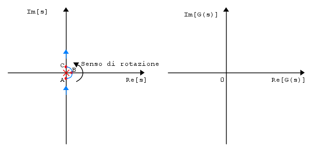

Messaggioda Foto Utentedimaios » 15 apr 2018, 15:50
Non lo capisci perché non scrivi le formule e non fai i disegni.
Se :
s = \epsilon e^{i\theta}
dove l'angolo \theta varia nell'intervallo -\frac{\pi}{2} \le \theta \le \frac{\pi}{2}
..... la funzione G(s) calcolata su quell'arco di cerchio sarà :
G(s)|_{s = \epsilon e^{i\theta} } = \frac{1}{s}|_{s = \epsilon e^{i\theta} =  \frac{1}{\epsilon} e^{i\theta}} = \frac{1}{\epsilon} e^{-i\theta} = Re^{-i\theta}
Dove :
R = \frac{1}{\epsilon}
E' evidente che se \epsilon \to 0 il raggio R \to +\infty.
Nel grafico ti ho indicato i punti A,B,C sul semicerchio percorso dalla variabile s, sapresti indicarmi dove finiscono quei 3 punti nel diagramma di G(s)?
Non rifare il disegno, puoi copiare il testo dello schema FidoCADJ che ti ho fatto selezionando "Sorgente FidoCadJ" ed incollalo nel programma selezionando nel menù Circuito->Testo del circuito. Questo permette la collaborazione degli utenti senza perdere tempo e consentendo la modifica degli schemi.
Rispondendo alla domanda che ti ho fatto sei a metà dell'opera. ;-)

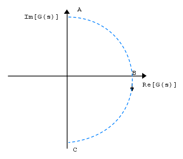

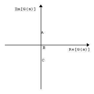

[42] Re: Nyquist-asintoti obliqui
Messaggioda Foto Utenteelettro1 » 15 apr 2018, 22:14
con Re^{-i\theta} (1)
A: si trova a \theta=-\pi/2 per cui con (1) la fase è \pi/2
B: si trova a fase zero e non varia
C: si trova a fase \theta=\pi/2 per cui con (1) la fase diventa -\pi/2
Il modulo è infinito.

[43] Re: Nyquist-asintoti obliqui
Messaggioda Foto Utentedimaios » 16 apr 2018, 5:26
B non è nell'origine. La fase è 0 ma R tende a infinito quindi.... siccome R è il medesimo per tutti e 3 i punti dove si colloca B?
È soprattutto come sarà la traiettoria da A a C passando per B?

[44] Re: Nyquist-asintoti obliqui
Messaggioda Foto Utenteelettro1 » 16 apr 2018, 6:05
Avrà verso orario :)

[45] Re: Nyquist-asintoti obliqui
Messaggioda Foto Utentedimaios » 16 apr 2018, 7:49
Fai il disegno che dopo ci serve.

[46] Re: Nyquist-asintoti obliqui
Messaggioda Foto Utenteelettro1 » 16 apr 2018, 9:07
Foto Utenteelettro1
13 6
Messaggi: 76
Iscritto il: 3 feb 2018, 11:43

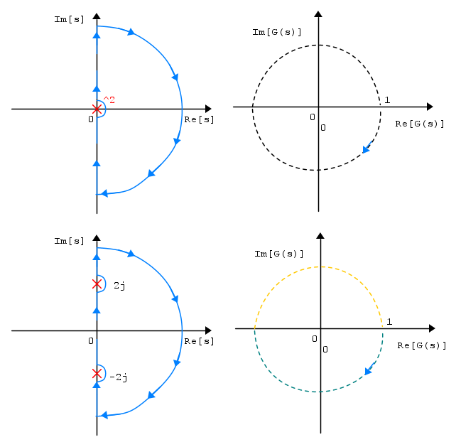

[47] Re: Nyquist-asintoti obliqui
Messaggioda Foto Utentedimaios » 16 apr 2018, 9:21
Benissimo.
Quindi mettendoli a confronto si vede che se s percorre un "micro" arco di cerchio in senso antiorario, la G(s) compie un "macro" giro in senso orario.
Hai capito ora da dove vengono fuori i "giri" della G(s) ?
In pratica per "schivare" i poli instabili la variabile s li aggira su una semicirconferenza e questo si traduce in una semicirconferenza di raggio infinito percorsa in senso opposto da G(s).
Ora passiamo agli step successivi.
1. Fai la stessa cosa con G(s) = \frac{1}{s^2}
2. Stesso esercizio con G(s) = \frac{1}{s^2+4}
Dopo passiamo all'esercizio e vedrai che tutto risulterà chiaro. :ok:

[48] Re: Nyquist-asintoti obliqui
Messaggioda Foto Utenteelettro1 » 16 apr 2018, 15:43
Questa volta secondo Re^{-j\theta}:
Nel primo esercizio ho due poli all'origine per cui G(s) compie un giro orario di -2\pi, mentre nel secondo esercizio la funzione G(s) compie separatamente due semicirconferenze in senso orario, però non saprei esattamente come rappresentarle

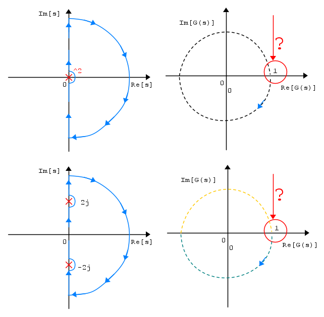

[49] Re: Nyquist-asintoti obliqui
Messaggioda Foto Utentedimaios » 16 apr 2018, 16:13
ATTENZIONE : perché nel diagramma della G(s) hai messo il punto 1? La G(s) traccia un cerchio con raggio che tende a infinito.
Per il secondo caso perché non provi a scrivere come varia s quando "schiva" 2i
s= 2i + \epsilon e^{i\theta}
dove:
Quindi :
G(s) = ...
Continua con la sostituzione e vedi cosa accade.

[50] Re: Nyquist-asintoti obliqui
Messaggioda Foto Utenteelettro1 » 16 apr 2018, 17:56
L'uno mi sono dimenticato di cancellarlo dalla figura che ho preso, ho compreso che è infinito il raggio.
Per il calcolo : \frac{1}{(2i+1/r*e^{i\theta})^2+4},\frac{1}{(1/r^2*e^{2i\theta})+4i(1/r)*e^{i\theta}}
