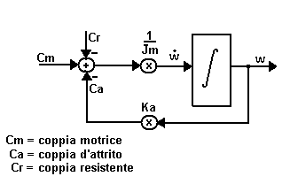

Vorrei capire bene una cosa:
g.schgor ha scritto:Essenzialmente da : , integrando ottieni .
Cm è la coppia che il motore effettivamente eroga?
Cioè nel mio caso io do un comando di coppia al motore, per es 1N*m. Questo vuol dire che il motore deve erogare (dato che è controllato dal servoazionamento) proprio 1N*m. Quindi questa coppia che eroga è Cm?? oppure la coppia che eroga è la differenza tra Cm e Cr?
Per fare lo schema a bloccho di questa parte, come faccio? cioè devo praticamente buttare giu una parte del modello del controllo del motore brushless....

Cm è la coppia che fornisco (elettricamente) al motore, Cr quella resistente.
quindi quella utile per l'accelerazione rimane Cm-Cr.
Se hai difficoltà per lo schema a blocchi, posso inviartelo.
Per l'ultima domanda, se simuli un blocco che nella realtà ha delle limitazioni
è ovviamente opportuno riportarle (altrimenti puoi avere dei risultati illusori).

Ti invio lo schema di simulazione per il solo motore
(del resto molto semplice)
Credo non abbia bisogno di altri commenti.

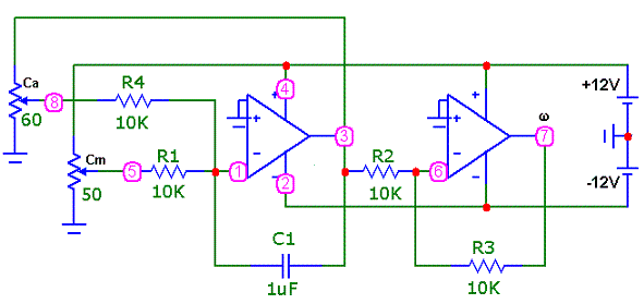

Ti mostro anche lo schema di un circuito di simulazione
che lo realizza con semplici amplificatori operazionali:
E pure il grafico risultante della velocità angolare,
dato uno step di Cm:
La linea blu è Cm, quella verde Ca, quella rossa \omega.

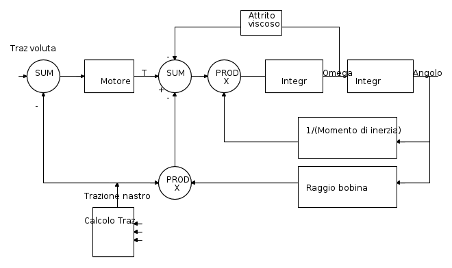

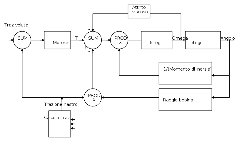

Messaggioda Foto UtenteIsidoroKZ » 12 giu 2010, 19:18
chiara85chiara ha scritto:Cioè, se voglio fare uno schema a blocchi di simulazione della tensione del nastro come faccio?
Evviva, a forza di fare sei arrivato a capire che ti serve uno schema a blocchi del sistema, cosa che avevo suggerito in un altro thread tempo fa :)
Un possibile schema a blocchi della dinamica del sistema e` la seguente. Non so da cosa dipenda la trazione del nastro, non so quali sono le forze resistenti in funzione della sua velocita`, e quindi ho lasciato il blocco con gli ingressi non collegati.
Non so neanche se questo sia proprio il tuo problema se vuoi controllare la trazione del nastro, se la vuoi simulare o se vuoi fare uno stimatore o se nella realta` la misurerai direttamente... Comunque, questo e` un tentativo di schema a blocchi.
