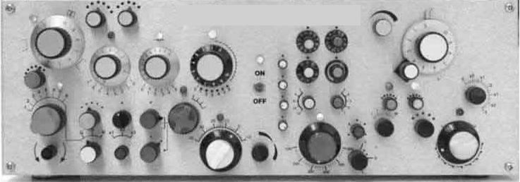

Ma serve un "qualcosa" per trasferire tali dati dalla logica di controllo (macchina) all'operatore (uomo) e vice-versa , vi sono numerose metodiche di scambio di dati tra la macchina , scambio di informazioni digitali ed analogiche , lampade indicatrici , selettori , pulsanti , contraves , strumenti indicatori , display a segmenti.
Ad esempio questo.........
Pannello di controllo.JPG (30.99 KiB) Visto 1199 volte
L'HMI è il raccolta di tutto ciò e molto di più.

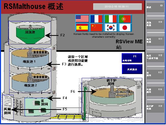

Questo è un esempio di interfaccia grafica visibile sul monitor HMI.
Si tratta del sinottico di controllo di un cementificio , dove le varie fasi del processo oltre a tutte le variabili in gioco sono ordinate ed identificate in un modo immediatamente comprensibile e chiaro ( a parte la lingua di editazione :mrgreen: ).
Contemporaneamente l'operatore ha la possibilità di interagire nel processo modificando le variabili a suo piacimento.
Il disositivo chiamato HMI fa tutto ciò.
