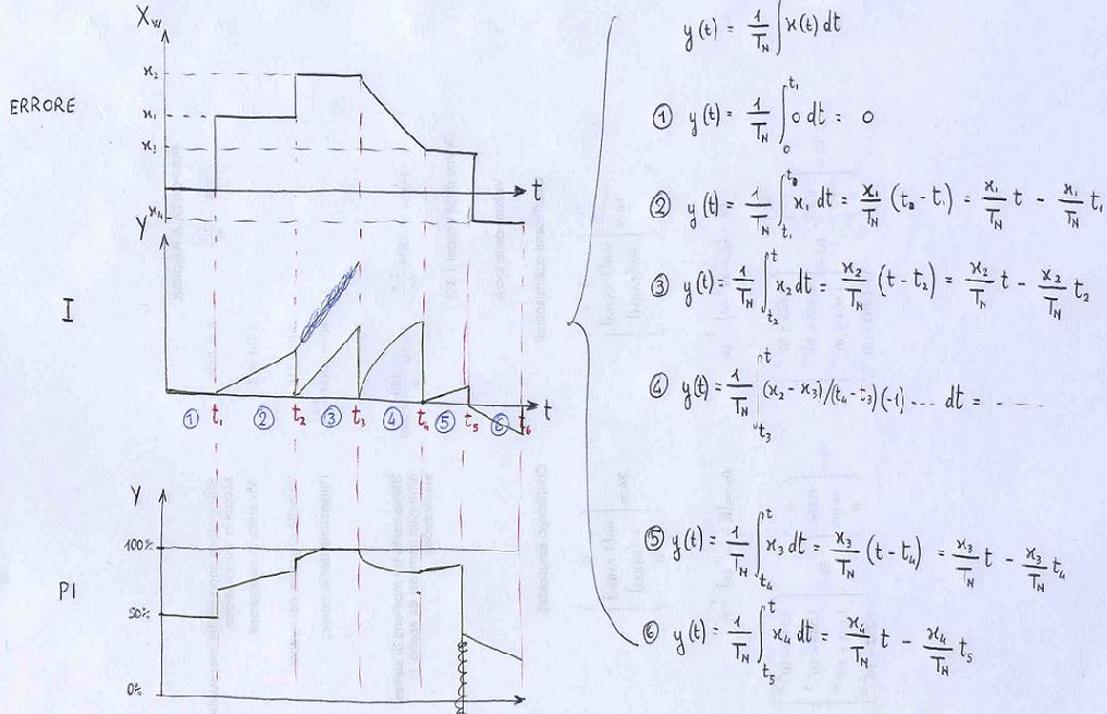

Adesso mi sembra tutto più chiaro. Il ragionamento di isidorozKZ mi sembra perfetto: così ho capito che la pendenza della risposta integrale dipende dal Tn ma è anche proporzionale all'errore come egregiamente dimostrato :wink: .
Dubbio svanito! Grazie mille.
Allego un immagine in cui ho tracciato una risposta di un PI. Se voi concordate dovrebbe essere tutto giusto =P~ , se è vero che ho capito bene. 8-[
Giusto?
PS: Spero vediate bene l'immagine... :shock:
EDIT: Ora si che si vede.... bene..... :mrgreen:

[5] Re: regolatore integrale
Messaggioda Foto UtenteRenzoDF » 11 feb 2010, 16:35
NON ci siamo #-o
ma lo vedete o NO che misura ha l'immagine postata :?: :?
Questo è un poster 6x3m :mrgreen:

[6] Re: regolatore integrale
Messaggioda Foto Utentesps » 11 feb 2010, 18:51
Ma è corretto?
Grazie anche per averlo ruotato!
[7] Re: regolatore integrale
Messaggioda Foto UtenteIsidoroKZ » 11 feb 2010, 19:23
Non e` giusto. L'uscita dell'integratore non torna a zero, non viene resettato, ma continua dal punto a cui era arrivato. Il tratto che hai cancellato dopo il primo intervallo era giusto.

Messaggioda Foto Utentesps » 12 feb 2010, 0:29
Però il risultato analitico è quello!
L'integrale fornisce una funzione che per ogni intervallo parte dal valore nullo. E' nel PI che non deve partire da 0!? #-o
Come la mettiamo?
[9] Re: regolatore integrale
Messaggioda Foto UtenteIsidoroKZ » 12 feb 2010, 2:13
debernasaverio ha scritto:Però il risultato analitico è quello!
Come la mettiamo?
Mi saro` sbagliato :) Se sei sicuro del risultato analitico, vivi felice!
Secondo me non hai capito che cosa fa l'integratore, e cosa sia un integrale, ma e` ben possibile che non lo abbia capito io.
Good luck!

Messaggioda Foto Utenteg.schgor » 12 feb 2010, 10:59
Ti avevo consigliato un diverso approccio: se la matematica non è utilizzata bene,
si possono prendere "cantonate".
Ora ti propongo di leggere questo articolo e se vuoi renderti veramente conto
di quello che fa un regolatore PI, consiglio di provare a simularne il comportamento.
Con un qualsiasi programma di simulazione (nell'articolo è usato MisroCap9)
puoi infatti riprodurre l'andamento del riferimento che vuoi e vedere
l'effetto sia sull'azione correttrice, che il risultato sulla variabile controllata.
Se hai difficoltà fammelo sapere.
