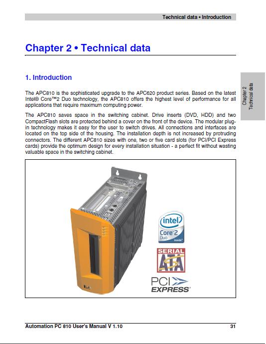

Sicuramnte avrai ragione sul prodotto, purtroppo ora non è presente ne il mio tutor ne altre persone a cui potrei chiedere informazioni specifiche, però essendo in azienda posso inviarti un file che chiarirà ciò di cui stiamo parlando.
Dopo potresti spiegarmi che cos'è?
perché a me l'810 lo hanno presentato come un SIMATIC Box PC però io non riesco ad andare più in là di questo con le mie competenze sull'argomento.
Grazie mille.
Grazie mille.

Ok , nessun problema , se il file che intendi inviarmi , dovesse contenere delle altre informazioni che non reputi debbano essere pubbliche sul forum , puoi benissimo farlo via MP , se invece non vi sono informazioni in violazione del copiright o della tutela sulla privacy puoi farlo qui direttamente nella discussione , in modo da portare tutti a conscenza del prodotto.

Ah ok... Io avevo trovato questi sul sito siemens e mi erano sembrati molto simili.
https://www.automation.siemens.com/mcms ... fault.aspx
Ora proverò a cercare quelli B&R.
