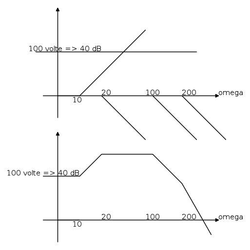

p.s. Non so come mettere gli schemi fidocadj, e tra l'altro per farlo ci ho messo circa un ora...

Messaggioda Foto UtenteIsidoroKZ » 30 giu 2010, 23:01
Per mettere gli schemi in fidocad usa il pulsante fcd (due posti a sinistra del pulsate tex che usi per mettere le formule)
Seleziona tutto il disegno, fai "copia" (CTRL+C o quello che vuole il tuo sistema operativo), ti metti fra i due tag fcd fai incolla (CTRL+V) ed e` fatta! Se provi a fare "cita" del mio messaggio, senza poi inviare nulla, vedi com'e` la struttura dei tag e del sorgente fidocad. Dimenticavo, se noti, sotto le figure fidocad, c'e` un comando "sorgente fidocad". Se lo clicchi si apre una finestra con il sorgente. Copi il sorgente e lo incolli dentro la finestra di fidocad e appare lo schema/disegno che puoi editare.
Poi alcune correzioni sulla scrittura. Solo le variabili sono in corsivo, tutto il resto in tondo, compreso il j unita` immaginaria. Il simbolo di secondo e` s, non sec, anche lui scritto in tondo, come tutte le unita` di misura. Infine quando dici Z1, la sua posizione e` -10 s^-1 ha una unita` di misura. Il simbolo di decibel e` dB, d minuscolo perche' e` un prefisso "che divide", B maiuscolo perche' deriva dal nome di Bell.
Per tracciare il diagramma di Bode puoi andare passo passo sommando i vari contributi di guadagno costante, poli e zeri. Piu` o meno viene una cosa di questo genere (barbatrucco: non serve fare i disegni in scala se non hai la carta semilogaritmica, basta uno schizzo)
C'e` un altro modo piu` rapido per tracciare i diagrammi di Bode, che non richiede di fare troppi conti. Si calcola l'andamento a frequenze basse del diagramma. In questo caso e` facile, basta prendere il limite per omega->0 e viene 100. Piu` complicato e` quando ci sono degli zeri o dei poli nell'origine.
Comunque si traccia il diagramma a frequenze molto basse, poi si prosegue, salendo in frequenza, e ogni volta che si incontra uno zero si aumenta la pendenza del grafico (asintotico) di 20 dB/decade, mentre per ogni polo si diminuisce di 20 dB/decade e il gioco e` fatto.
Per trovare i guadagni asintotici nei vari punti del grafico (ad esempio livelli, guadagni in corrispondenza di zeri e poli, o a qualunque altra frequenza) c'e` una regola semplice, ma che probabilmente non fa parte del tuo programma, che mi pare di aver scritto in un vecchio post.
