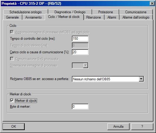

Premesso che conosco poco Omron, ma molto meglio Step 7, immagino tu sia alla ricerca di qualcosa di poco ortodosso e, come tipico dei giapponesi, di semplice implementazione.
Ora, escludendo per un attimo il concetto di precisione, puoi procedere in questo modo:
1) Nella configurazione hardware della CPU, devi associare i merker di clock ad un byte dell'area M, appunto; ad esempio, a mio piacimento MB0. Ma puoi indicare il byte che desideri. (PEr ora ipotizziamo sempre MB0). Controlla prima coi riferimenti incrociati cosa è libero.
2) Trasmetti la configurazione alla tua CPU ed avrai, nel byte presenti, otto bit di clock diversi:
- M0.0 = 10 Hz = 0,1 s;
- M0.1 = 5 Hz = 0,2 s;
- M0.7 = 0,5 Hz = 2 s;
(Cerca sull'aiuto in linea e sui manuali tutti gli altri valori, che non ricordo a memoria).

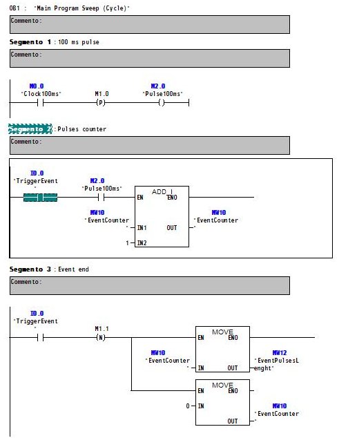

Fatto questo, ti puoi creare i relativi bit impulsivi:
Codice: Seleziona tutto
     M0.0             M1.0             M2.0
|----| |----------------|P|-----------------()-|
A questo punto, M2.0 sarà solo impulsivo, con la frequenza del primo bit, il clock prescelto. (Io ho scelto il clock a 100 ms, che, se la CPU è svelta, è il più veloce a disposizione con questa tecnica).
Fatto questo, non ti resta che incrementare una variabile a tua scelta, per contare:
    Ex.y         M2.0
|---| |----------| |----------[ADD_I]
Leggiti sull'aiuto in linea come parametrizzare ADD_I. (Che è facile).
Ora la tua variabile incrementa, con con il bit di controllo Ex.y ad 1, di una unità ogni 100 ms. Sarà tua cura azzerare la variabile finito il conteggio, ma prima dovrai salvare il valore contato:
   Ex.y         M3.0
|---| |----------|N|------+----[MOVE] // leggiti l'help in linea per muovere dalla variabile di conteggio a quella di calcolo
                          |----[MOVE] // metti 0 nella variabile di conteggio
Se la precisione di misura ti è sufficiente: considera i ritardi di elaborazione e di rinfresco I/O, allora puoi già fare una discreta misura.

Messaggioda Foto Utentestent912 » 9 nov 2010, 22:28
Ciao candy e grazie per la risposta,
ho provato a caricare i segmenti da te suggeriti ma purtroppo plcsim (l' unico sistema di destinazione che ho a disposizione) non riesce ad elaborarli .
Quando metto a 1 il bit di controllo Ex.y ,in serie al fronte di salita e al bit di impulso , succede questo in ADD_I :
MW10-in1=256
MW12-in2=0
MW20-out=256
il tutto rimbalza come se fosse continuamente settato e resettato nello stesso momento. Ho cambiato la frequenza di clock ma niente da fare.
Nel segmento successivo visualizzo:
Move
MW20 =0
MW22 =0
solo saltuariamente sposta 256 in MW22 (tramite Ex.y e N)
potrebbe essere una limitazione del simulatore? Oppure qualche settaggio che non ho preso in considerazione?

[4] Re: rilevare lunghezza step7300
Messaggioda Foto UtenteCandy » 10 nov 2010, 9:48
Facciamo finta che, essendo tu di derivazione Omron, non conosca ancora bene Siemens, e per questo, ti puoi permettere taluni errori.
Lo verificato, anche con plcsim, e si comporta come ti avevo spiegato. Starà a te poi riscriverlo indirizzando le variabili alle risorse libere che disponi.

Messaggioda Foto Utentestent912 » 11 nov 2010, 0:09
ohps............!!!
avevo in effetti tralasciato il "piccolo" particolare del settaggio di ADD_I
effettivamente sono alle prime esperienze con step7 , spero di migliorare con l' aiuto dei vostri preziosi
consigli.
