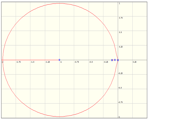

salve a tutti... avrei un piccolo problemino per quanto riguarda questo argomento...non riesco a trovare del materiale fatto bene che mi spieghi come usare il luogo delle radici in presenza di poli o zeri complessi e coniugati ....inoltre mi hanno detto che esistono dei criteri per riuscire a stabilizzare il sistema a ciclo chiuso (mi sono perso la lezione) aggiungendo poli o zeri ma non riesco a trovarli ( i criteri)...
ad esempio ho una funzione d'anello 10K(s+1)/(1+10s)s^2... sul luogo delle radici si intuisce subito che per qualsiasi valore di K la funzione di trasferimento a ciclo chiuso è sempre instabile.... come dovrei procedere?

Ho provato a usare il programma indicato per il tuo caso.
Questo il grafico originale:
ed e` evidentemente instabile. Proviamo ad aggiungere uno zero in -0.5, il luogo diventa cosi`:
Per K abbastanza elevato, il sistema diventa stabile. Il K abbastanza elevato e` perche' si deve avere lo zero in -1 prima del crossover, in modo da aumentare il margine di fase.
Se lo zero e` messo subito a sinistra dell'origine le cose vanno meglio, come si vede qui
Ovviamente bisogna aggiungere anche i poli, a frequenza piu` alta e la cosa diventa pou` complicata, ma la lascio a te.

ok grazie.. ho capito... avrei una domanda...
quando applico la definizione di appartenenza al luogo delle radici.... cioè appartengono al luogo delle radici i punti dell'asse reale che lasciano alla propria destra un numero dispari di poli e zeri contati con le loro molteplicità....cosa faccio quando ci sono poli complessi e coniugati? non li considero?
cioè come faccio a capire se si tratta di zeri quali poli si chiudono su di essi o viceversa se sono poli su quali zeri si chiudono?
Si contano solo le singolarita` sull'asse reale, quelli complessi coniugati non sono sull'asse reale e non si contano. Se proprio volessi contarli, per farti del male, comunque sono sempre in numero pari e non cambiano la parita` del risultato.
Come si muove e dove va a finire un polo in alcuni casi e` univoco, in altri si va a fiuto perche' si potrebbero avere due soluzioni diverse ed entrambe plausibili e se non si fanno i conti completi non si sa quali delle due e`.
ok... grazie.... un'ultima cosa .... mi interessa capire meglio questo ragionamento:
forse forse usando il diagramma di bode ci arrivo... ma cosi ad occhio.... posso sapere che ragionamento fai?
isidoroKZ ha scritto:Il K abbastanza elevato e` perche' si deve avere lo zero in -1 prima del crossover, in modo da aumentare il margine di fase.
Mi immagino il diagramma di Bode e il margine di fase. Se ho bisogno di uno zero per aumentare il margine di fase, la frequenza di crossover deve essere dopo lo zero.
