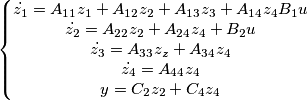

Se invece operi la scomposizione di Kalman ottieni un sistema di equazioni scritto in questo modo :
\left \{   \begin{matrix}
 \dot{z_{1}}  = A_{11} z_{1} + A_{12} z_{2} + A_{13} z_{3} + A_{14} z_{4}  B_{1} u  \\
 \dot{z_{2}}  =                A_{22} z_{2} + A_{24} z_{4} + B_{2} u  \\
 \dot{z_{3}}  =                A_{33} z_{z} + A_{34} z_{4}   \\
 \dot{z_{4}}  =                  A_{44} z_{4}   \\
 y = C_{2} z_{2} + C_{4} z_{4}
\end{matrix}
           \right.{
Dove ( z_{1},z_{2} ) : Parte completamente controllabile
Dove ( z_{2},z_{4} ) : Parte completamente osservabile
Dove z_{2} : Parte completamente controllabile ed osservabile
Dove z_{3} : Parte non controllabile e non osservabile.
Confrontando questa struttura con la matrice che devi analizzare individui immediatamente le proprieta' dei sottosistemi.
