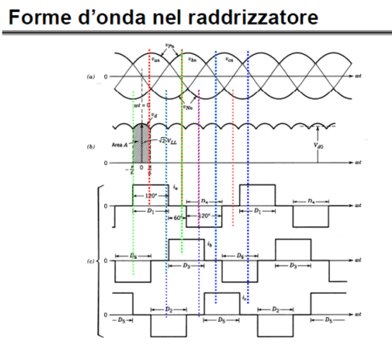

IMG 1 : si tratta delle forme d'onda del raddrizzatore trifase con i diodi e non capisco perché si prende il periodo di 60°per confrontare le tre onde e vedere la "maggiore" e la "minore".

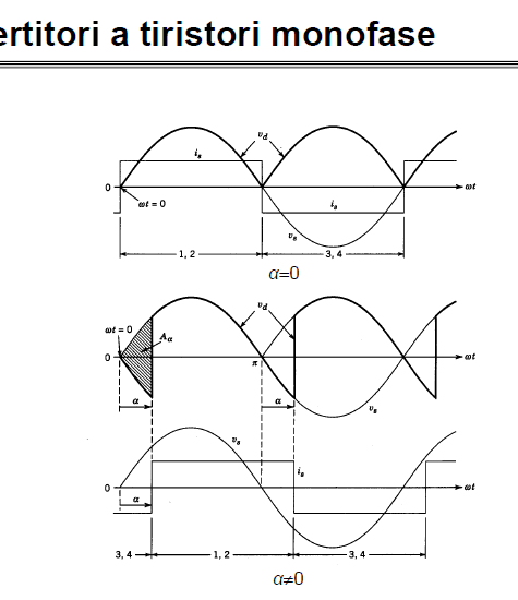

IMG 2 : non ho capito come vanno le forme d'onda del convertitore a tiristore raffigurato per ultimo,in particolare l'andamento della tensione del tiristore proprio
IMG 3 : perché l'andamento della tensione vd prende anke la parte negativa quando l'angolo di innesco alfa è diverso da zero?

1 - si considera l'intervallo di 60 gradi perché i successivi sono identici. nella figura inferiore hai la risultante in uscita al ponte raddrizzatore
2 - il tiristore va in conduzione ogni volta che la relativa tensione Vcontrol > Vtri. Ovviamente la tensione del tiristore assume due valori: 0 e Van ma con duty cycle variabile per cui il valore medio riproduce la sinusoide della Vcontrol.
3 - il tiristore, dopo innescato, conduce fino al passaggio della corrente per lo zero. credo che la figura sia riferita ad un carico induttivo che ha la corrente sfasata in ritardo
