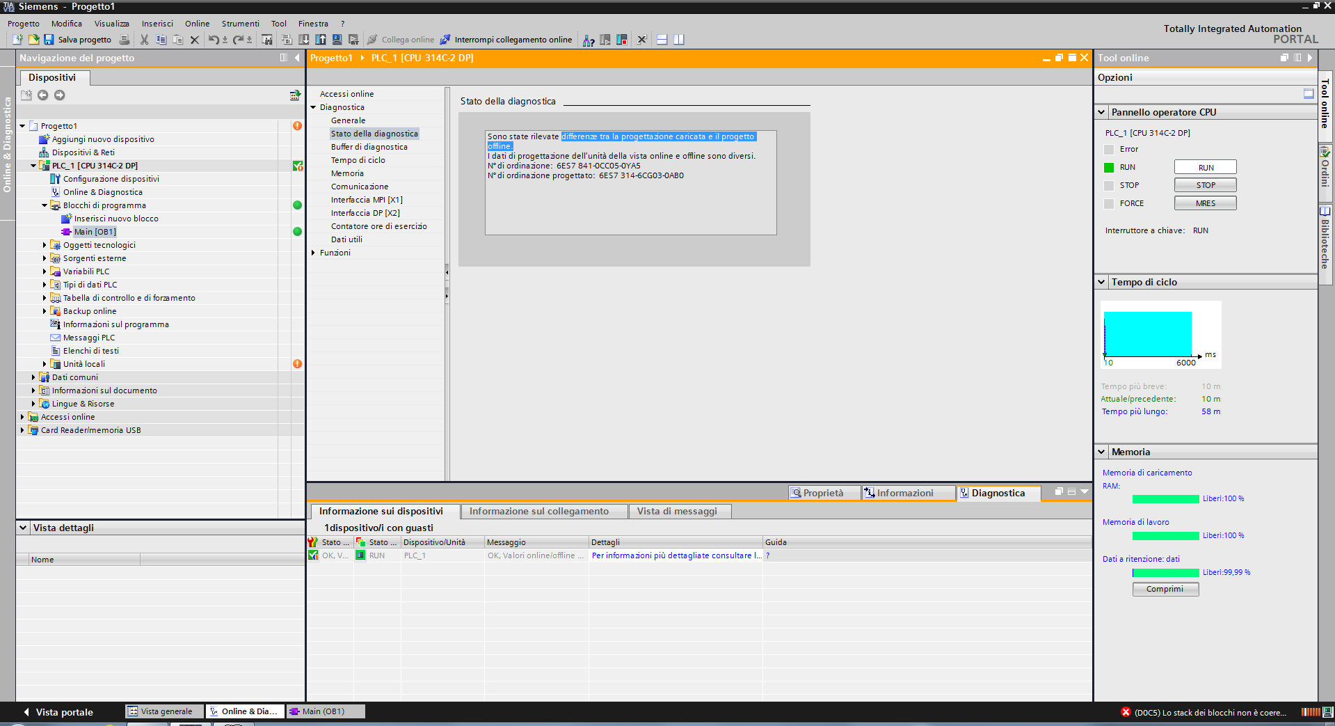

Per eliminare tra le possibili cause, qualche mio errore di programmazione/dichiarazione variabili nella costruzione della FC e successivo richiamo, ho creato nell'OB1 , giusto un contatto ed una bobina, dunque il minimo indispensabile, ed ho seguito nuovamente la procedura per la simulazione, riscontrando nuovamente quell'errore.
Ho cercato tra i 1000 menù sulla sinistra ma nn sono riuscito a trovare ciò che mi indichi, anche con la combinazione di tasti nulla, però in basso c'è il menù "Diagnostica" che mi indica:
"1 dispositivo con guasti" inoltre mi si riporta in stato della diagnostica:
"Sono state rilevate differenze tra la progettazione caricata e il progetto offline.
I dati di progettazione dell'unità della vista online e offline sono diversi.
N° di ordinazione: 6ES7 841-0CC05-0YA5
N° di ordinazione progettato: 6ES7 314-6CG03-0AB0"

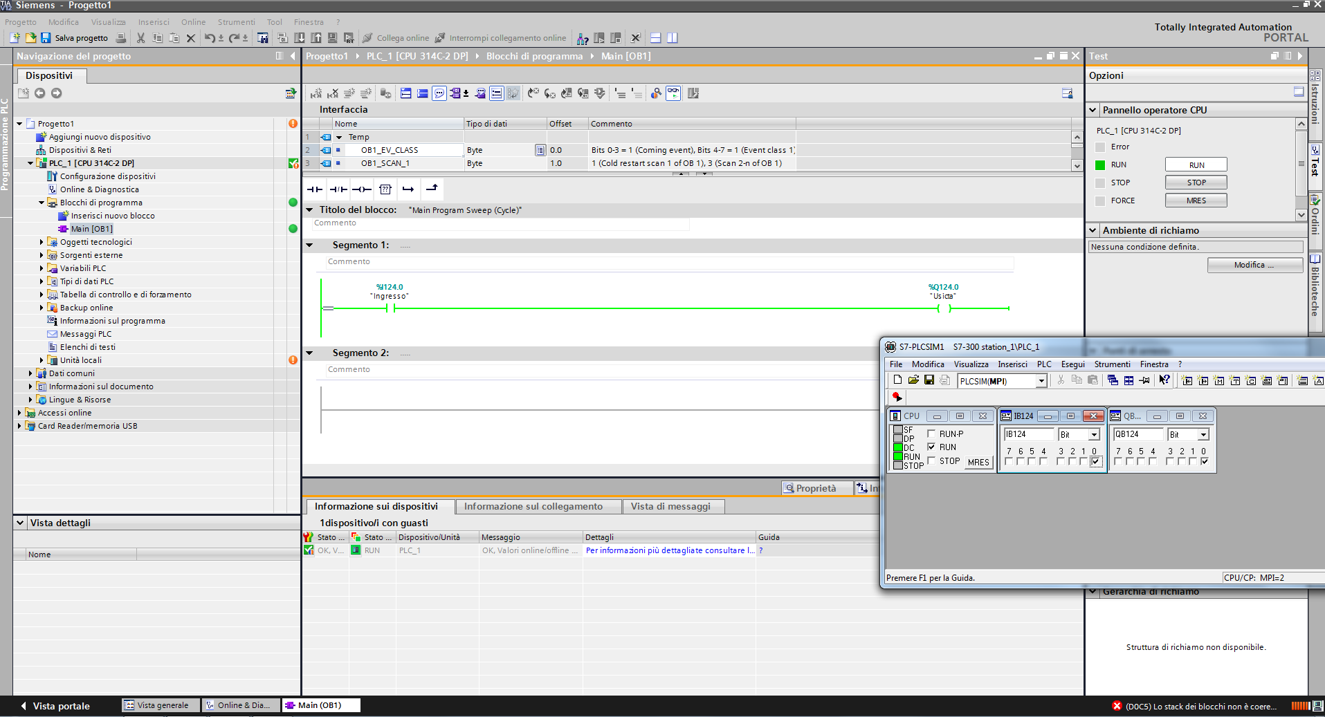

Posto degli screenshot della mia schermata. L'errore sarebbe quello in basso a destra.

Quando si ha a che fare con i PLC, il mondo dei forum è un poco limitante. Prova a zippare il progetto e ad inserirlo come allegato, diversamente, se ci sono limitazioni di peso o di formato, (che non ricordo a memoria), parcheggia il tutto su una cartella DropBox. E' una brutta procedura perché i server esterni non garantiscono nulla per la leggibilità del forum.
Comunque:
1) Sei certo di avere scaricato correttamente il progetto sul simulatore? Molto a naso sembra che tu abbia scaricato la parte di programma, i blocchi, senza aver scaricato sul simulatore la configurazione hardware.
