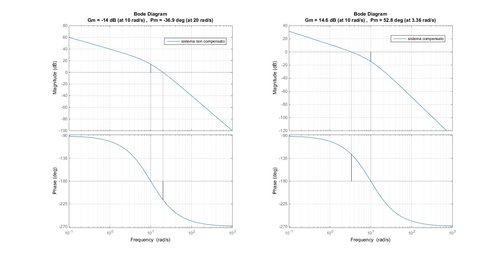

Ok grazie ho capito il senso fisico. Il discorso sui tipi mi è chiaro. Però ho dei problemi a progettare. Nel senso che mentre modifico il compensatore per soddisfare alcune specifiche non riesco a tenere docchio le altre sul diagramma di bode ( in particolare i vari errori).
Per esempio devo progettare un compensatore per questo sistema e ottenere le seguenti specifiche:
richieste:
- margine di fase mp > 45°
- errore di velocita piu piccolo che si riesce a ottenere
- fedelta alla risposta migliore che si riesce a ottenere
io procedo cosi:
metto nella forma delle costanti di tempo:
su matlab:
num = 100
den = conv([1 0], conv([1/10 1],[1/10 1]))
G = tf(num, den)
roots = roots(den)

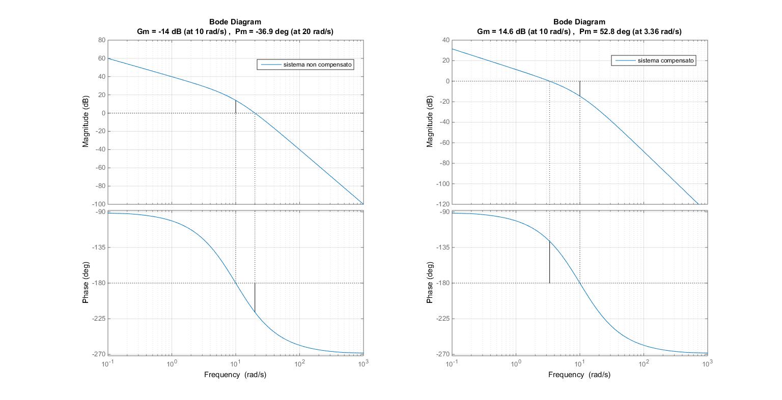

margin(G)
ottengo un margine di fase negativo.
per ottenere il margine di fase corretto faccio C(s) = 1/26,7
cosi tiro giu la frequenza di taglio .
adesso plotto i diagrammi di bode del sistema compesato e non compensato.
Qui viene il mio problema, mi dicono che adesso l'errore di velocità è peggiorato e anche la fedelta alla risposta. Io sinceramente dal grafico non riesco a vederlo. Saprei calcolarlo usando le seguenti formule. Pero in fase di progettazione questo è troppo scomodo, perche mi ritrovo a fare calcoli per cose che poi magari andavano bene
Per calcolare l'errore di velocita uso questa formula:
ERRORE SISTEMA NON COMPENSATO
ERRORE SISTEMA COMPENSATO
Per quanto riguarda la fedelta alla risposta non saprei da che parte cominciare. Mi sembra una richiesta vaga.

Con che cosa confronti il sistema compensato? Dici che l'errore di velocita` e` peggiorato, ma rispetto a che cosa? A prima che mettessi il compensatore C(s)? Stessa domanda per la fedelta`
Il confronto, se fatto con il sistema senza C(s), non ha senso perche' se hai margine di fase negativo e oscilla, non puoi usarlo.
Che cosa puoi usare, quali tipi di compensatori, per compensare l'impianto?

I confronti sono fatti rispetto a senza compensatore.
Hai ragione che non posso usare il sistema senza compensatore perche è instabile, diciamo che il confronto è: " fatti salvi i problemi di stabilità". Solo per evidenziare che l'errore è peggiorato e che quindi avrei forse dovuto applicare qualcos'altro invece di un amplificatore.
Posso usare integratori e derivatori. In questo caso un integratore risolve il problema senza modificare l'errore di velocità.
Anche se non mi è del tutto chiaro come calcolare i parametri. Quindi resto in attesa di qualche consiglio dai meglio informati.
Nel frattempo mi sono chiarito un po' le idee per quanto riguarda riuscire a "vedere" l'errore di velocita dai diagrammi di bode, se interessa a qualcuno il modo è il seguente:
si traccia l'asintoto alle basse frequenze e si guarda l'intersezione con la frequenza unitaria. Il valore del modulo di quel punto corrispnde al valore di K_p, K_v o K_a a seconda del tipo di sistema. Chiaramente nel mio caso poiche è un sistema del primo tipo sarà K_v. In questo caso quello è il valore di K_v in decibel che devo quindi convertire.
Quindi mettendo un amplificatore andro sempre a modificare l'errore di velocità. Se invece uso un integratore posizionato nel punto giusto, ovvero a destra della frequenza unitaria, posso modificare il margine di fase e lasciare l'errore intatto.

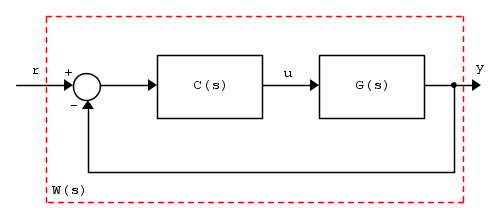

Quando si definisce una funzione di trasferimento bisogna sempre indicare l'ingresso e l'uscita del sistema per capire quali siano le variabili in gioco.
Detto questo, e supponendo che il tuo sistema abbia un reference in velocità è palese che risulti instabile per via dell'integratore.
A questo punto è obbligatorio retroazionarlo per renderlo stabile.
La risposta ideale sarebbe quella che insegue perfettamente il riferimento in ingresso senza ritardo per cui :
Questa f.d.t. non è realizzabile perché richiederebbe un controllore anticausale e quindi non realizzabile.
Per rendersene conto basta fare un semplice tentativo in catena aperta tentando di invertire la funzione di trasferimento originaria ( tentativo bizzarro di sintesi diretta ).
