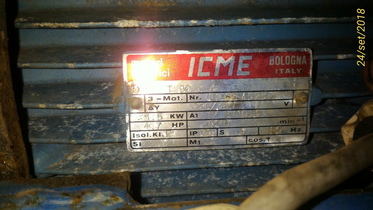

Sono alle prese con la movimentazione di un ponte sollevatore (quello utilizzato dai meccanici). I dati di targa del motore trifase sono i seguenti:
220 V D - 380 V Y - 3,5 kW - 1370 g/min.

EcoTan grazie per l'intervento costruttivo. Allego una foto dei dati di targa del motore. Questo è un caso particolare, il grande vincolo è appunto il contratto di fornitura. L'uso sarà davvero saltuario, ragion per cui andrebbe scartata l'idea di una fornitura trifase. Sinceramente ero abbastanza convinto del fatto che mettendo un inverter avrei potuto risolvere la situazione, in quanto la velocità di funzionamento dell'azionamento non ha importanza e avrei potuto ottenere a parità di coppia trasmessa, una diminuzione della potenza assorbita (proprio appunto diminuendo la velocità)..
il motore nelle in condizioni nominali assorbe una corrente di 17.8 A (collegamento a D). Vorrei che ci concentrassimo sull'inverter, vorrei capire a fondo i contro di questa configurazione:
Ipotizzando la configurazione del post [7], dove appunto ho assunto un vincolo sulla potenza erogabile pari a 2.7 kW. Quindi a parità di coppia trasmessa avremmo:
->1059 giri/min
->39 Hz
-ho calcolato il fattore di potenza attraverso i dati di targa è risulta essere 0.28 (tenendo conto del collegamento a D con In=17.8 A).
D'accordo che il carico è prevalentemente induttivo, ma lo trovo un po basso..
Tenendo conto di questo la corrente assorbita, nelle condizioni precedente risulta essere 13.91 A
Quali sarebbero le conseguenze?
(grazie per la grande pazienza
