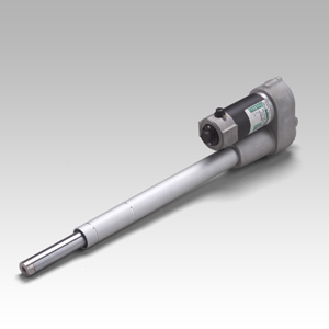

Buongiorno ragazzi, sto costruendo un piccolo accessorio per sollevare piccoli pesi.
Voglio utilizzare dei micro-attuatori dalle dimensioni massime approssimative in lunghezza di 5-6 cm a 12V oppure altra tensione se a 12v non fosse possibile trovarli.
Non devo sollevare grossi pesi, parliamo al massimo di 500 gr e forse anche meno, quindi piccoli attuatori per modellismo.
DATI
Opportuno che la velocità dello stelo sia di circa 4cm/sec, che la corsa utile dello stelo sia minimo di 2cm.
L'attuatore di cui parlo io è orientativamente quello mostrato in figura, ovviamente quello è un attuatore di dimensioni naturali. A me occorre un micro-attuatore.
Qualcuno sa dove posso trovarli?
Cerco microattuatori elettrici 12v

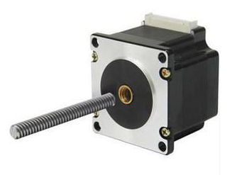

Potresti utilizzare un 'Non-captive, threaded hollow shaft stepper motor'.
Ci associ una barra con filetto opportuno lunga quanto vuoi.
Per le dimensioni, le velocità e le altre caratteristiche... devi cercare.
Non posso utilizzare uno step motor.
A me occorre un normalissimo attuatore con integrato un micromotore da 12V (+ e -), monofase

La precisione puo essere +/- 2mm.
Con motore non alimentato, preferibilmente deve stare fermo, ma siccome la tensine è sempre applicata, non ci sarebbero problemi.
Al massimo, se dovesse andare via la tensione, gli attuatori possono andare giu.
A me serve qualcosa che costi come i normali servomotori per modellismo.
Non prodotti costosi.
