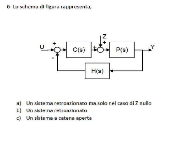

Buongiorno . O_/
Devo svolgere alcuni esercizi su Controlli Automatici .
Di teoria ne sto' masticando abbastanza pero' poi nel pratico mi perdo.
Ho bisogno del vostro aiuto .
Non chiedo di risolvermi l'esercizio ma indicarmi un modo per arrivarci da solo
Grazie.

[2] Re: [Esercizio Controllo automatico]
Messaggioda Foto UtenteMarcoD » 7 gen 2019, 11:22
per una domanda così semplice basta ragionare:
se c'è una retroazione non è in catena aperta
Lo Z può essere un secondo ingresso, ma meglio un disturbo che la retroazione dovrebbe minimizzare.
Rimane B

[3] Re: [Esercizio Controllo automatico]
Messaggioda Foto UtenteFabY » 7 gen 2019, 11:34
Grazie MarcoD
Giuro che c'ero arrivato pero' quella Z era come un tarlo fastidioso .
Ti saluto .

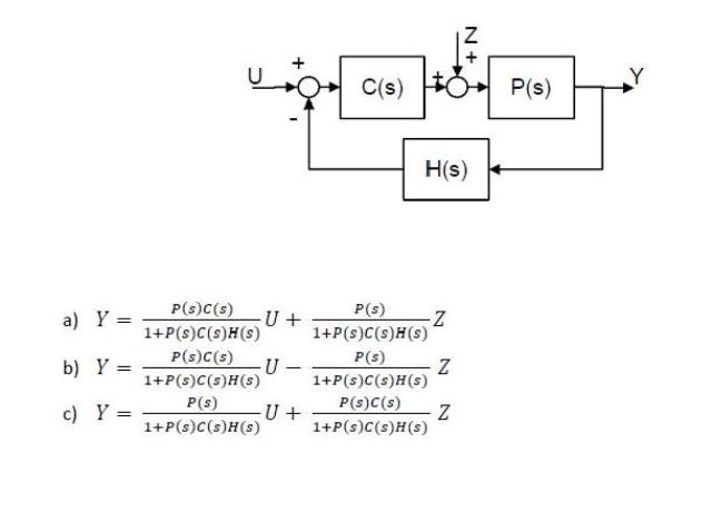

Un vantaggio della retroazione è:
a) Il funzionamento del sistema è più immune alla variazione dei parametri dei componenti
b) Il sistema è più facile da realizzare con i circuiti elettronici
c) Il sistema è rappresentato da equazioni molto semplici
Io sono in dubbio su la risposta a e la c :?:

[6] Re: [Esercizio Controllo automatico]
Messaggioda Foto UtenteMarcoD » 7 gen 2019, 12:29
A

[7] Re: [Esercizio Controllo automatico]
Messaggioda Foto UtenteDrCox » 7 gen 2019, 12:53
Per quale motivo eri in dubbio su questa alternativa? Per chiarire i dubbi è bene analizzarli, avere solo la risposta giusta non basta se non ragioni sulle origini delle perplessità.
Le equazioni di un sistema retroazionato sono più semplici delle equazioni del sistema ad anello aperto? Se sì, perché? Se no, perché?

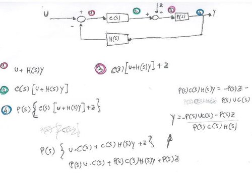

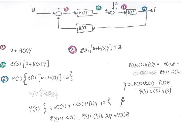

Per questo motivo posto quest'altro esercizio che ho parzialmente svolto .
Credo di aver capito che essendo una retroazione negativa la risposta gusta sia la b) .
per farti capire che ci sto' ragionando ho svolto l'esercizio in questo modo .
Devo aver commesso qualche errore perché il risultato non mi viene pero' ho capito che non sono molto distante dal risultato corretto.
Infatti le equazioni secondo me sono semplici anche se non sono arrivato al risultato.

[9] Re: [Esercizio Controllo automatico]
Messaggioda Foto UtenteFabY » 7 gen 2019, 16:44
Per rispondere a MarcoD
Forse nei sistemi ad anello aperto i disturbi c'e li becchiamo tutti invece in un sistema retro azionato qualcosa ci viene risparmiato.
