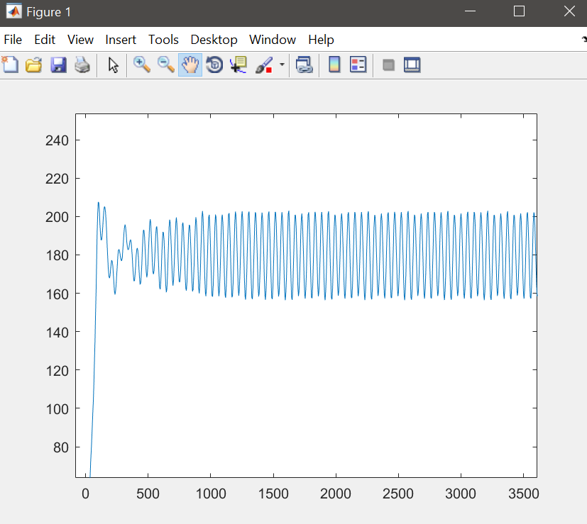

Messaggioda Foto Utentetino20 » 15 feb 2019, 19:20
Questo è il primo valore per cui ho oscillazioni. Non sono regolari perché sul motore c'è una barra che funge da carico ed oscilla poiché non è perfettamente rigida. Provo a ricavarli da qui

[10] Re: Settare PID da risposta al gradino
Messaggioda Foto Utentetino20 » 15 feb 2019, 19:45
Niente non funziona
