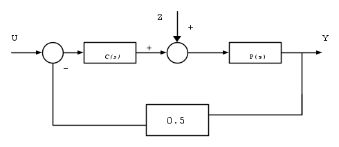

Buonasera .
Devo capire assolutamente che tipo di controllore e' adatto a questo esercizio con queste specifiche.
L'ingresso e' una rampa con errore finito a monte del controllore perciò almeno nel primo caso h deve essere = 1 ,
tipo di sistema = 1 .
Nella seconda specifica pero' , non mi viene richiesto l' astatismo perché' l'errore e' finito e diverso da zero.
In base a queste definizioni , che tipo di controllore devo utilizzare ?
C(s) = Kc oppure c(s) = Kc/s ? #-o
Kd e Kp sono di facile soluzione perche' H(s) = 1/kd = 2
e Kp = 5/12
Ringrazio chi mi aiuta . E' tropo importante per me capire questo concetto.
Esercizio :
Dato il sistema di controllo in figura determinare C(s)=Kc/s^h con h minimo in modo da soddisfare le seguenti specifiche a ciclo chiuso senza curarsi della stabilità.
u(t)=\delta _-2(t) e<=0.2
z(t)=\delta _-1(t) e<=0.1
P(s)=\frac{s+5}{5s^2+4s+12}
