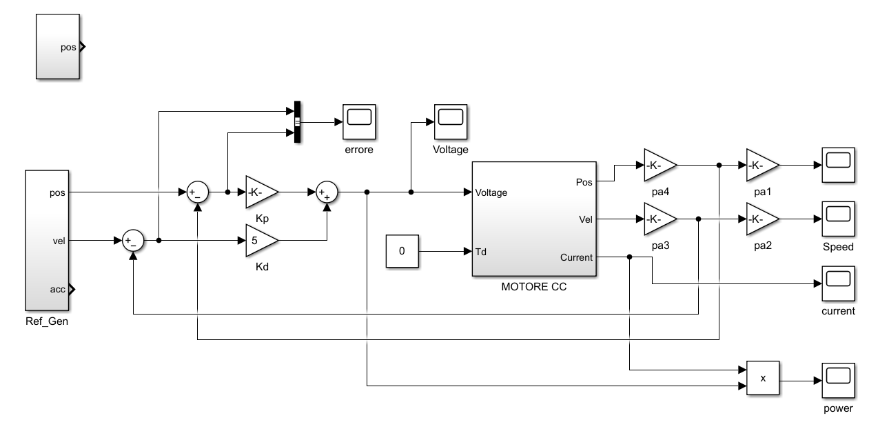

Salve, a tutti. Mi sono appena iscritto in università e nello svolgere un progetto ho le idee poco chiare... non so proprio da dove iniziare. Devo svolgere la seguente traccia:

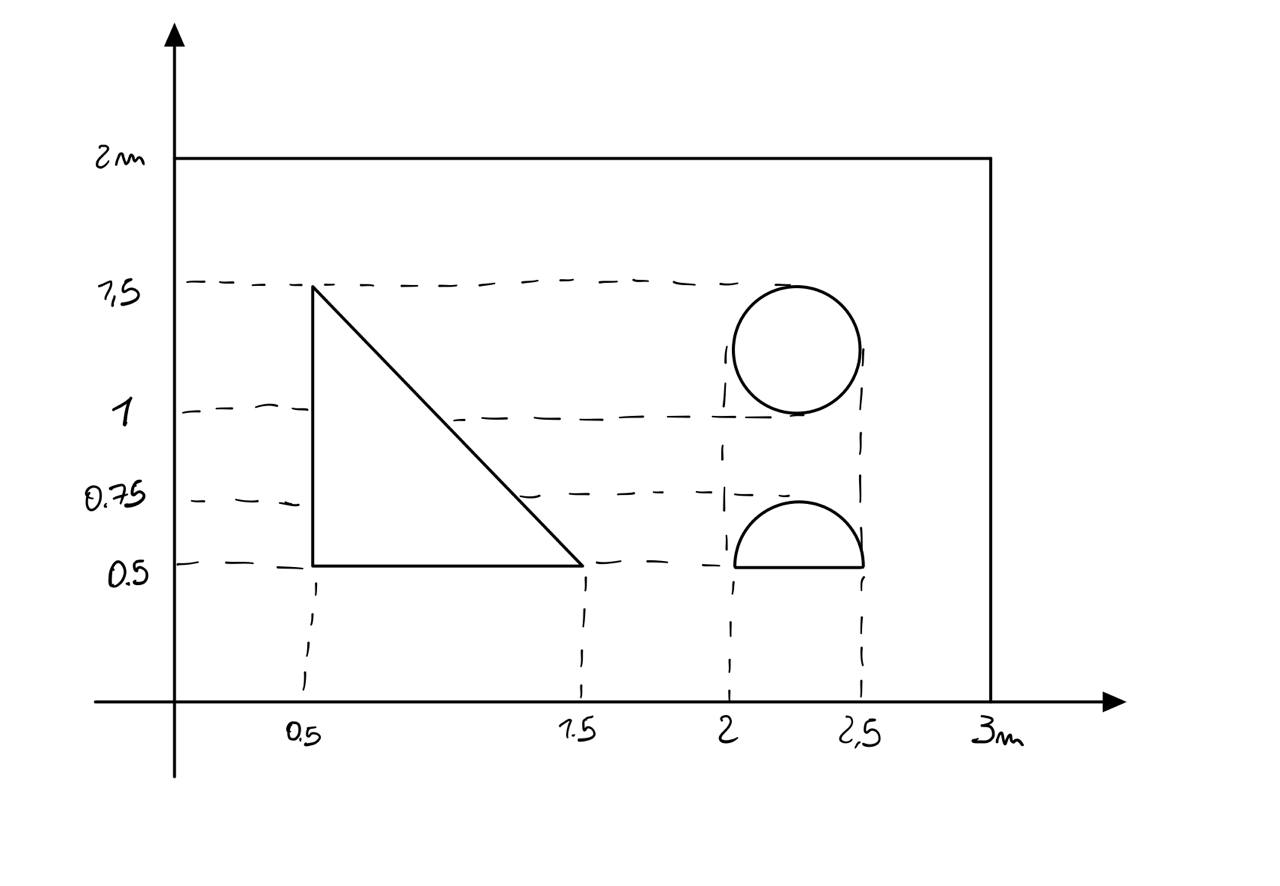

Devo sviluppare un segnale di riferimento in modo che la macchina da taglio sia in grado di estrarre un cerchio, un triangolo e un semicircolo da una lastra rettangolare. La posizione di riposo della macchina e' nell'angolo superiore destro della piastra.
______________________________________________________________________________________________
Per comodità ho creato l'immagine con le rispettive coordinate delle forme ecc. Dovrei svolgere il seguente lavoro su simulink, e ho cercato di creare il motore.... il problema è che non so andare avanti ora. Allego quanto fatto...
Grazie in anticipo per l'aiuto.

Per una semicirconferenza:
t = t + dt; incremento temporale
X = t;
Y = \sqrt{ R^{2 } - X ^{2 } } ;
VX = (X - XP)/kk; VY = (Y - YP)/kk; kk = costante da definire
XP = X; YP = Y;
ti ho dato qualche spunto su cui ragionare, non è detto che siano tutti corretti e che siano i migliori.

Ciao, grazie per le risposte. Comunque B è l'attrito mentre J indica il momento di inerzia per la rotazione del motore.
In quanto alla richiesta, io dovrei, usando Simulink, creare un segnale che mi produca questi tre tagli. Quindi il motore deve (partendo dalla posizione di riposo in alto a dx) prima andare nel vertice del triangolo e tagliare passando per i tre vertici... Poi penso debba tornare nella posizione di riposo a laser off e fare lo stesso per le altre due figure, ovvero semicirconferenza e circonferenza.
Purtroppo sono ad inizio magistrale e non so come fare perché è la prima volta che uso Simulink e in generale problemi del genere. Grazie mille in anticipo
