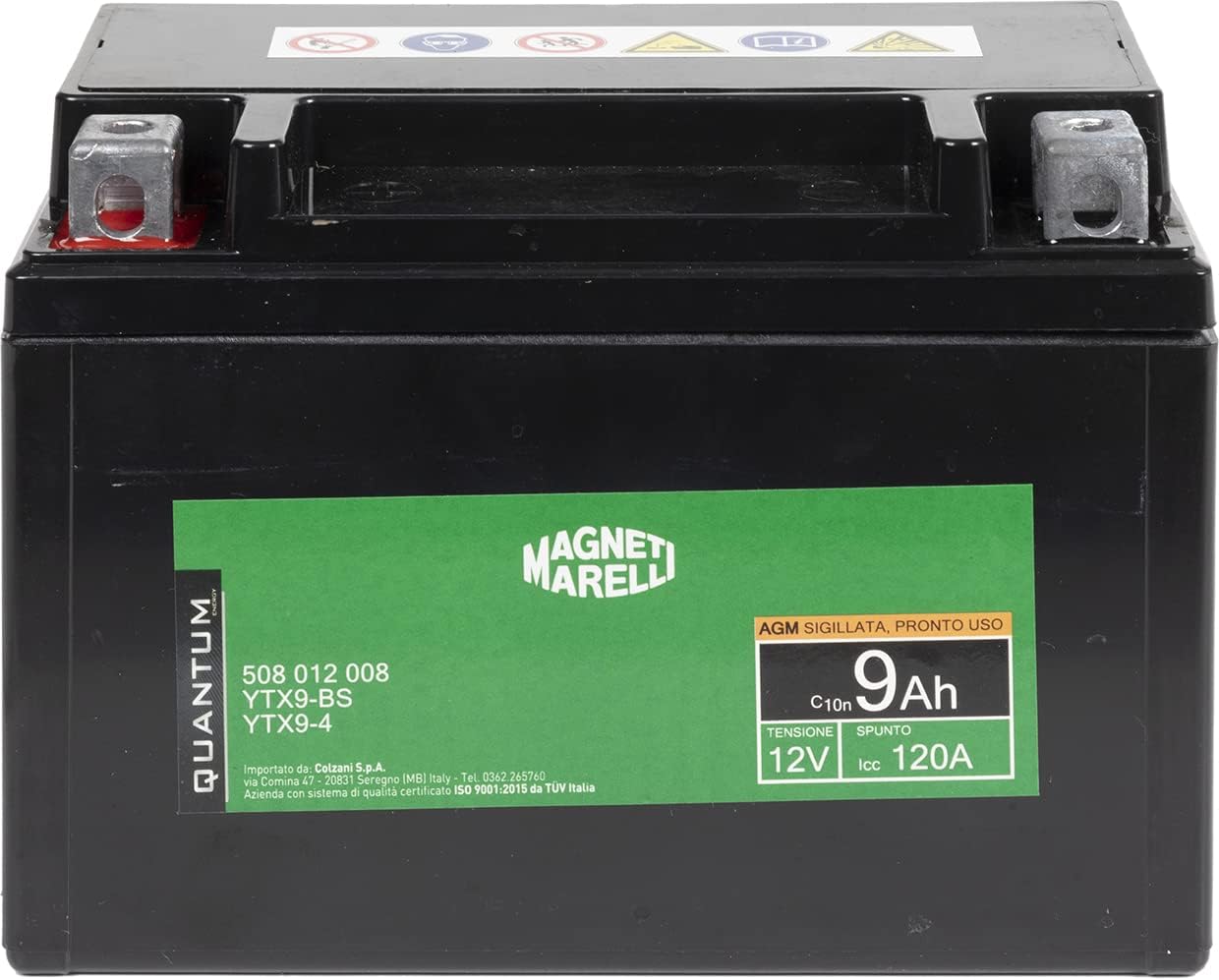

Buongiorno a tutti!
È un argomento di cui si è già parlato (e vi prego di perdonarmi), ma mi sto perdendo nei calcoli!!! #-o
Sulla mia moto è installata la seguente batteria da 9Ah
Vorrei installare un antifurto e vorrei sapere, considerando un tensione di partenza di 14V e un assorbimento di default (impianto elettrico della moto spenta) pari a 2,8 mA, in quanto tempo la batteria raggiungerà i 12V nel caso in cui l'assorbimento dell'antifurto sia 50 mA/h mA oppure 3,5 mA.
(ovviamente parliamo di moto spenta).
Il più banali dei calcoli consente nel dividere la capacità in Ah erogati per gli A assorbiti, ma a me non serve sapere quando la batteria va a zero...
Va benissimo il calcolo in condizioni ideali (temperatura esterna non molto fredda, batteria completamente carica, ecc ecc)
Grazie a tutti per la risposta!

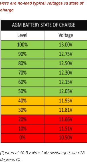

Messaggioda Foto Utenteelfo » 30 ago 2023, 14:52
Come vedi una batteria AGM a piena carica e senza carico ha una tensione max di 13V
https://www.aussiebatteries.com.au/deep ... ery-guide/
A new AGM typically self-discharges at about 1-2% per month, while an old one may be as much as 2% per week.
https://www.solar-electric.com/learning ... -faq.html/
Considerando 50 mA di assorbimento e 12 V meta' carica (o scarica e quindi una capacita' di 4.5 Ah) avremo
t = \frac{4.5}{0.05}=90h
Foto Utenteelfo
6.819 4 5 7
Messaggi: 2828

[4] Re: Tempo di scarica di una batteria
Messaggioda Foto UtenteMassimo1979 » 1 set 2023, 12:22
Ciao Elfo
e grazie per la risposta!
Quindi, partendo da un tensione di partenza di 13V, raggiungerebbe i 12V dopo circa 90 ore?
MASSIMO

[5] Re: Tempo di scarica di una batteria
Messaggioda Foto UtenteMassimo1979 » 1 set 2023, 12:26
g.schgor ha scritto:Vedi questo
Ciao g.schgor,
ho letto il tuo articolo, ma quello che non mi è chiaro è cosa inserire nella legge di Peukert come capacità nominale della batteria. perché, sempre se ho capito bene, se 9Ah, come risultato avrei il tempo che ci mette a scaricarsi completamente... e a me non serve questo parametro.
GRAZIE!
MASSIMO
50 4
Messaggi: 83
Iscritto il: 19 apr 2021, 23:14
Località: Napoli
[6] Re: Tempo di scarica di una batteria
Messaggioda Foto UtenteIsidoroKZ » 2 set 2023, 22:42
Se vuoi solo scaricare a metà la batteria, per usare la legge di Peukert puoi mettere come capacità la metà della capacità della batteria, quindi 4.5Ah. Poi bisogna anche considerare che la capacità è data di solito con una corrente che scarica la batteria in 20 ore, quindi nel tuo caso 450mA. È rispetto a questa corrente che bisogna valutare la scarica effettiva.
Facendola breve, supponendo un coefficiente di Peukert di 1.2 vengono circa 140 ore, più di quello che troveresti con C/I (90 ore) perché stai scaricando con una corrente minore di 450mA.

[9] Re: Tempo di scarica di una batteria
Messaggioda Foto UtenteMassimo1979 » 25 set 2023, 21:14
Ciao richiurci,
per questo avevo chiesto il tempo per arrivare a 12V... che è un valore limite!
Teoricamente già sotto i 12,5V non parte più, soprattutto se fa molto freddo... e dalle mie parti lo fa!
GRAZIE!
MASSIMO
50 4
Messaggi: 83
Località: Napoli
[10] Re: Tempo di scarica di una batteria
Messaggioda Foto Utenterichiurci » 26 set 2023, 12:46
Teoricamente, ma io posso dirti che non ho mai letto a vuoto tensioni di batteria di 12V, di solito anche una batteria totalmente scarica (ma non rotta) è intorno ai 12,5V.
Per quello volevo evidenziare che più che riferirsi alla tensione e a valori teorici di Ah scaricati è meglio imporsi un limite molto stringente sugli Ah che si scaricano per usi diversi dall'uso principale, che è quello di avviare la moto.
32,6k 7 11 13
Messaggi: 8801
