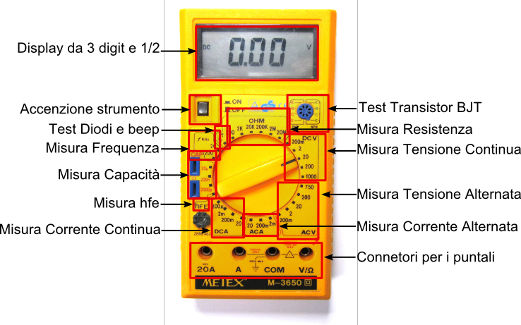

Possiedi un multimetro (tester)?
Per eseguire una misura in tensione continua (CC) nella maggior parte dei multimetri: inserisci il puntale nero nella boccola "COM", quello rosso in "VmAΩ" (il nome varia) e giri la manopola su "Vcc" inizialmente "200V"
