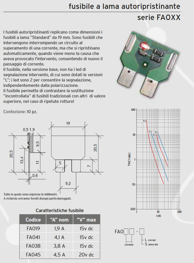

Messaggioda Foto UtenteFranco012 » 25 giu 2017, 19:29
Max2433BO ha scritto:Sono comodi... ehh?? ;-)
Anche questi direi che sono interessanti:
Fusibile autoripristinante.
Ho tratto l'immagine da qui.
Sono fusibili che, oltre ad intervenire quando si verifica un sovraccarico, effettuano automaticamente il ripristino quando il sovraccarico viene a cessare. C'è anche il modello con led di segnalazione.
Peccato solo che la corrente massima gestita sia di soli 4,5 A, un po' pochini per utilizzo automobilistico.

Messaggioda Foto UtenteMax2433BO » 26 giu 2017, 15:36
In effetti anche questi autoripristinanti sono interessanti ma, coome giustamente dici, sono un po' "piccolini" come portata...
