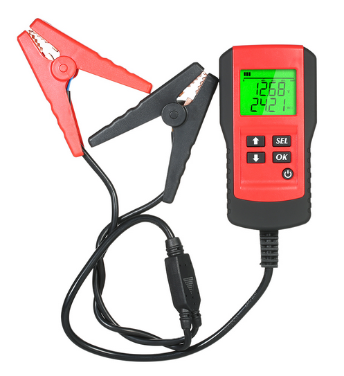

Jim80 ha scritto:Ho cercato questo "misuratore di efficienza", a prescindere che fosse o meno integrato in un caricabatteria, ma nulla; puoi indicarmene uno?
Tempo fa ho acquistato il BC 3500 EVO dell'italiana BC Battery Controller (pagina web qui). Non voglio fare pubblicità gratuita, ma secondo me fa ottimi prodotti, ed ho sperimentato che l'assistenza tecnica è sicuramente valida. Ho visto che ultimamente hanno aggiunto anche gli avviatori compatti al catalogo dei prodotti.
se metto i puntali del tester su ohm e ne misuro la resistenza, concludo qualcosa (di interessante)?
Foto Utenteedgar ti ha già risposto.
Per misurare la resistenza interna è necessario utilizzare un tester apposito. Se ti accontenti, li puoi trovare su Aliexpress a partire da 20 euro:
Tester per batterie auto (€ 20 su Aliexpress).

Ammettiamo che, a costo inferiore, si riesca a reperire uno strumento che le ha (o magari solo una di esse), sarà utile per definire lo stato di efficienza della batteria e quindi capire se sta agli sgoccioli? So che avete già risposto in modo negativo alla domanda ma dopo pranzo divento duro di comprendonio :-)
Idem per il tester della resistenza interna (qui in vendita su amazon se a qualcuno interessasse): è propedeutico alla prevedibilità della dipartita? In questo caso chiedo perché non ho ben capito se l'alta resistenza interna è un sintomo che copre solo una parte della casistica di avvicinamento alla morte della batteria.

La difficoltà nella determinazione della presunta vita residua della batteria risiede soprattutto nel fatto che le batterie attuali hanno quel brutto "vizio", rispetto alle batterie di una volta, di "defungere" all'improvviso, e purtroppo non ci sono regole o sistemi per capire se e quando l'evento si verificherà.
Ciò non toglie che anche le moderne batterie siano soggette ad un naturale decadimento delle prestazioni nel tempo, che pian piano le porterà a non avere più sufficienti prestazioni. L'entità di tale graduale deterioramento si può benissimo determinare, anche se con poca precisione:
  • sia direttamente (il motore qualche volta stenta ad avviarsi, soprattutto con il calo della temperatura ambientale, oppure nel caso di elevati periodi d'inutilizzo, oppure nella stagione invernale, quando si fa uso notevole di accessori energivori - quali il tergicristalli e il lunotto termico - eseguendo brevi percorsi giornalieri;
  • sia ricorrendo ai tester citati nella discussione ,che sono in grado di definire lo stato di efficienza della batteria, esprimendo un giudizio del tipo "ottimo", "buono", "sufficiente", "insufficiente".
L'esame da parte del BC 3500 EVO che ho citato viene eseguito misurando i valori di tensione ai capi della batteria nelle seguenti tre situazioni: batteria a riposo da almeno un'ora (serve per misurare lo stato di carica della batteria), batteria durante l'avviamento (misura l'efficienza della batteria), batteria a motore avviato e portato a regime (per vedere se l'alternatore funziona o ha dei problemi).
I tester del tipo che ho indicato sono invece in grado, una volta inseriti i parametri principali della batteria (tensione nominale, capacità, n. di ampere di spunto a freddo - dati desunti dall'etichetta del prodotto), di calcolarne la resistenza interna, che da sola può dare un'idea dello stato di efficienza della batteria.

Franco012 ha scritto:I tester del tipo che ho indicato sono invece in grado [...] di calcolarne la resistenza interna, che da sola può dare un'idea dello stato di efficienza della batteria.
Ho provato a leggiucchiare questo articolo nonostante la mia carenza di base in materia ma credo che sostanzialmente conferma quanto detto (da voi). Purtroppo la sola misura della resistenza interna è sufficiente a dar parere definitivo come detto da franco e riproposto nell'articolo, perché:
Better electrolytes and corrosion-resistant materials keep the resistance low throughout battery life
Mi sembra però che ci sia una misura più "importante" delle altre, cioè "electrochemical impedance spectroscopy (EIS)" che dovrebbe tradursi con "Spettroscopia dielettrica" però credo parliamo di strumentazione non alla portata di tutti. In definitiva hanno vinto quei... maledetti-farabutti-geni-del-male di progettisti delle aziende delle batterie.
Tanto per curiosità e basandovi sulla vostra esperienza, vi chiedo: acquistando un misuratore di resistenza interna come quello proposto da franco, quanto "ci si prende" in merito allo SoH?
