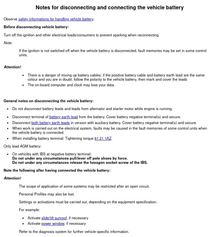

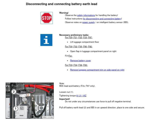

Nel caso delle bavaresi, inserisco alcuni link per mostrare i potenziali rischi legati allo stacco della batteria senza cautele:
https://www.bmwpassion.com/forum/thread ... ia.341797/
https://www.bmwpassion.com/forum/thread ... st-8018426
https://www.bmwpassion.com/forum/thread ... mi.378719/
Credo che la maggiore fonte di problemi sia dovuta al protocollo CAN-Bus, le cui centraline richiedono una certa sequenza di accensione per garantirne il corretto funzionamento

alev ha scritto: bisogna seguire le procedure indicate dalla casa madre, adottando le cautele che permettono di staccare la batteria e ricollegarla senza che l'elettronica di bordo ne patisca più di tanto
Il sistema migliore per poter scollegare/ricollegare una batteria senza problemi è quello di utilizzare un apposito alimentatore, che fornisca i 12 volt direttamente alle centraline tramite la presa OBD, presente ormai su tutte le vetture attuali. Ottimo l'avviatore multifunzione Telwin Drive 120000, che ha questa funzione (cavo OBD da acquistare a parte). Una volta collegato l'alimentatore, si può operare in tutta tranquillità e praticità.
Staccando brutalmente la batteria, i disagi aumentano in base all'anno di costruzione della vettura: in quelle vecchie si perde solo l'ora dell'orologio e la sintonizzazione dei canali radio, in quelle meno vecchie occorre anche registrare la corsa degli alzacristalli elettrici e la corsa dello sterzo, in molte di quelle attuali si perde anche lo storico dei principali eventi che interessano la batteria (numeri di avviamenti motore nel tempo, numero e intensità dei cicli di carica e scarica, velocità media, età e caratteristiche tecniche della batteria, ecc.) che influiscono sia nella determinazione dello stato di salute della batteria, sia sulla frequenza degli intervalli temporali e chilometrici dei cambi olio motore (nelle auto in cui è prevista la manutenzione ad intervalli variabili).

In realtà e rimanendo in argomento auto bavaresi recenti, ci sono alcune cautele che permettono di sezionare la batteria senza applicare alcuna fonte temporanea di energia elettrica
Naturalmente, la procedura è attuabile solo a particolari condizioni ed esigenze, certamente non consigliabile in caso di interventi come nella presente discussione
