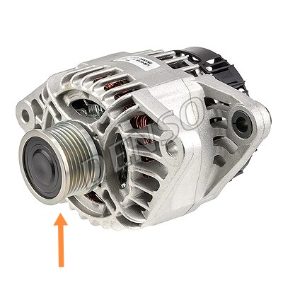

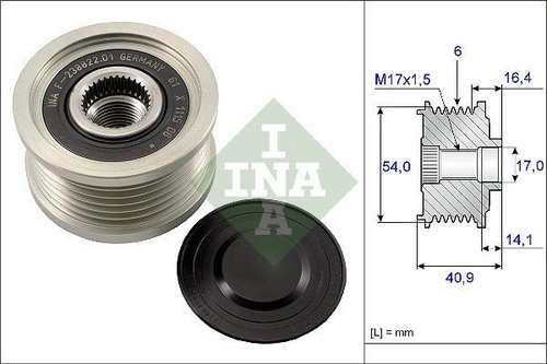

eccola...
questa si chiama puleggia a ruota libera, perche' ingrana solo in un verso , come per le ruote di bicicletta...ho letto che dopo 550.000 km e' molto probabile che si rompa... (non ho sbagliato gli zeri eh :mrgreen: )

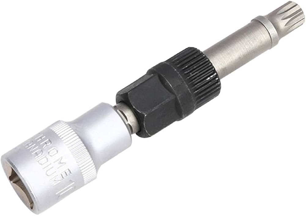

e questo e' l'attrezzo per smontarla:
tra l'altro sto pensando a una cosa:
ho svitato i bulloni dell'alternatore e staccato i cavi, estrarlo richiederebbe di staccare la tiranteria sotto il motore ...ma gia ora riesco a ruotarlo in modo da poter manovrare con l'attrezzo... a questo punto forse potrei fare il lavoro senza estrarlo... che ne pensate?

[12] Re: Fiat Bravo 1.9 MJT 120 CV V8 Info sostituzione alternato
Messaggioda Foto UtenteThEnGi » 2 gen 2025, 19:04
Riesci già ad infilare l'estrattore ? non credo venga via semplicemente svitando il suo bullone :mrgreen:
Infilare cacciaviti e fare leva non è il massimo perché vai a sforzare i cuscinetti :ok:

[13] Re: Fiat Bravo 1.9 MJT 120 CV V8 Info sostituzione alternato
Messaggioda Foto Utentelodovico » 2 gen 2025, 19:08
non serve un estrattore... e' avvitata in senso antiorario...la torx in centro serve per tenere fermo l'albero mentre si avvita con un'altra chiave a una coppia di circa 60Nm...
piu che altro devo stare attento nell'operazione a non danneggiare l'alternatore o le parti circostanti...

[14] Re: Fiat Bravo 1.9 MJT 120 CV V8 Info sostituzione alternato
Messaggioda Foto UtenteThEnGi » 2 gen 2025, 19:10
Hai ragione :oops:
Ho visto liscio sullo schema a sinistra e non ho notato la freccia con scritto M17x1.5 :cry:

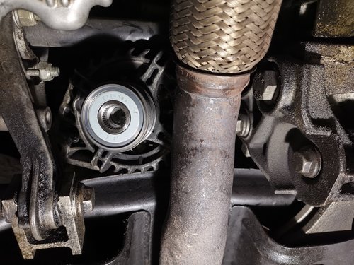

Messaggioda Foto Utentelodovico » 2 gen 2025, 20:54
grazie a tutti, ecco una foto dove si vede la migliore disposizione che sono riuscito a trovare per l'alternatore...
voltato in giu tra tubo di scarico e tirante inferiore del motore...
in teoria penso da questa posizione di riuscire ad effettuare il lavoro... si vede anche un codice sulla puleggia... F27-084 17 K
io l'ho cercato con google e ho scomodato anche chatgpt, ma non sono riuscito a trovare nulla con quei codici... voi riuscite?
neppure voltando e rivoltando l'alternatore sono riuscito a trovare un'etichetta... neanche la marca...

[19] Re: Fiat Bravo 1.9 MJT 120 CV V8 Info sostituzione alternato
Messaggioda Foto Utenteclaudiocedrone » 3 gen 2025, 0:30
Prova su un sito di ricambistica inserendo la targa della macchina, serve il codice OEM, quello sulla puleggia sarà solo un codice interno del produttore.

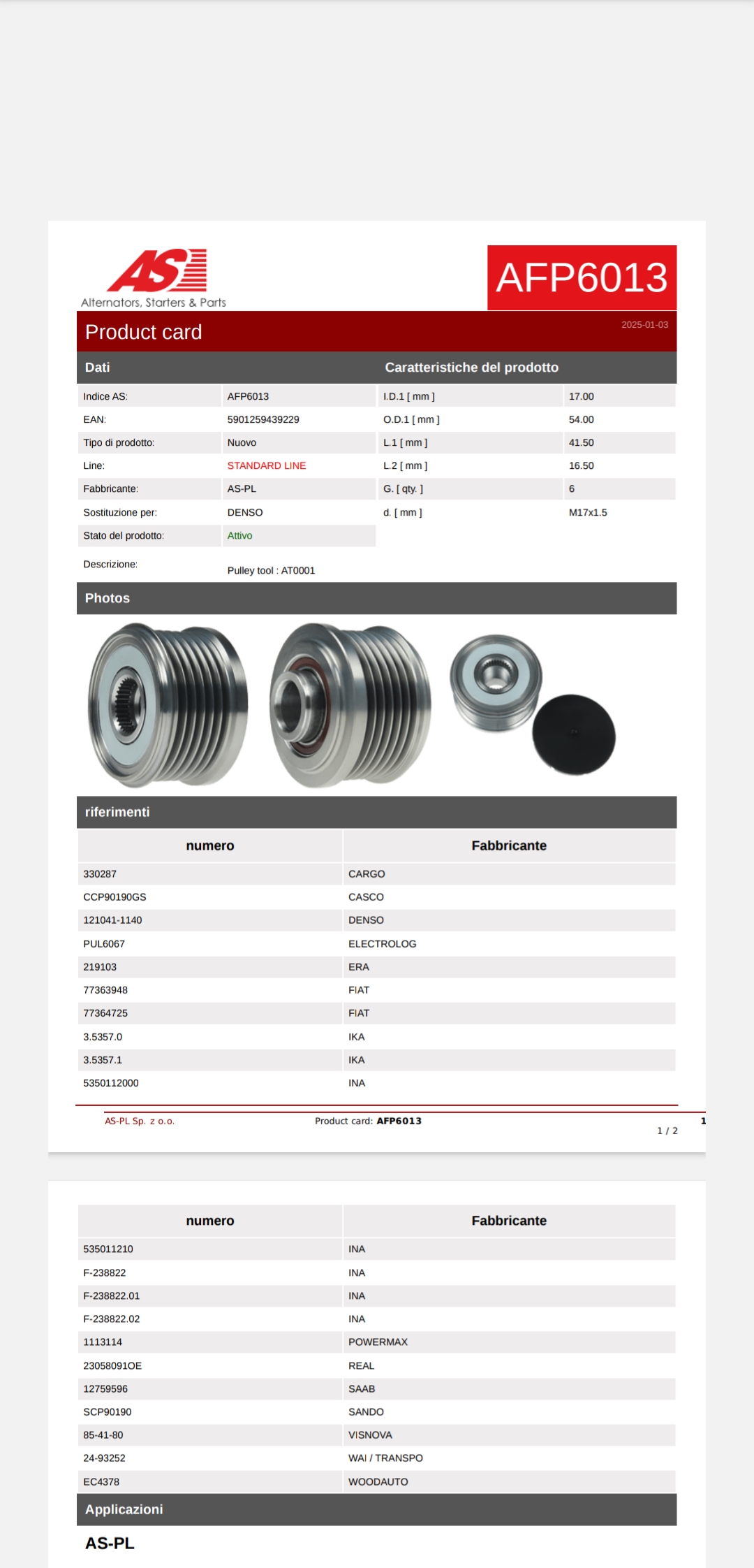

Messaggioda Foto Utentelodovico » 3 gen 2025, 15:43
ho chiesto ad AS-PL mi hanno detto che e' questa:
AS-PL perche' ho notato che quel tipo di codifica (anche se non il codice esatto) appare su pulegge di quel produttore...
