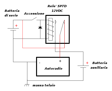

probabilmente lo zener si può togliere ( migliore stabilità della tensione) ,ma il resistore è fondamentale per limitare almeno la corrente di carica..!

Poi, se la corrente va bene per ricaricare la prima batteria, perche' dovremmo limitarla per la seconda?
[23] Re: modifica autoradio su auto tdci.
Messaggioda Foto Utentedean95 » 8 ago 2015, 19:47
io ipotizzo l'utilizzo di una batteria al piombo-gel tipo per allarmi di modesta capacità ( scelta assurda ? ) una botta in corrente da parte della batteria principale potrebbe distruggerla( caso batteria scarica) ,ecco il motivo per cui va limitata la corrente in quel punto..da questo punto di vista,le batterie per auto sopportano picchi di corrente elevati senza problemi..
E poi cambierebbe poco perche' la centralina tenderebbe ugualmente a spegnere gli accessori non indispensabili.
non credo,in pratica si va ad alimentare l'autoradio con la batteria ausiliare,ma per poco tempo...quindi è come se ci fosse un buffer tra le due batterie nel momento in cui si accende il motore..anche se temo che ci siano molte limitazioni con questo schema,per esempio non deve accendere l'autoradio a motore spento..!

Ah, ecco. Perche' prima avevamo parlato di due batterie identiche.
Comunque, se hai riletto il post 20, stiamo perdendo tempo inutilmente. :D

Messaggioda Foto Utentemarco438 » 8 ago 2015, 20:03
Il fatto che la radio abbia un attimo di esitazione all'accensione, sinceramente non mi fa ne caldo ne freddo; tantomeno il vivavoce, perche' non ce l'ho. (e nemmeno il telefono) :mrgreen:
Se la cosa potesse essere considerata seria, i costruttori avrebbero gia' provveduto.
Foto Utentedean95, secondo me e per le ragioni esposte si tratta solo di una perdita di tempo; poi se l'OP vorra' provare e' libero di farlo.
Ritengo, a questo punto, piu' valido (anche se ho ancora qualche dubbio) il circuito a suo tempo suggerito da babbucciodonosor e riportato dall'OP che, tradotto in schema, dovrebbe essere il seguente:
Resta tuttavia il fatto che la batteria ausiliaria dovrebbe essere ricaricata a parte.
