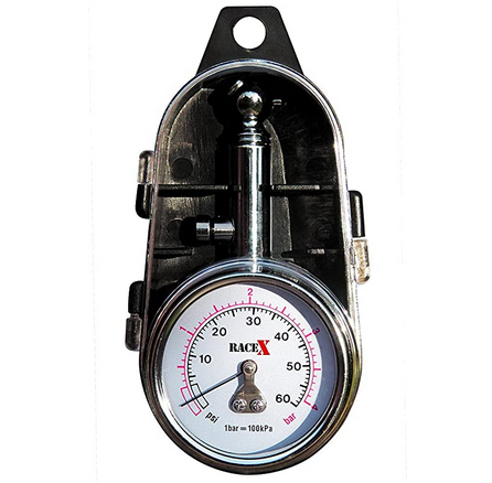

5) Veramente prestate attenzione ai manometri che utilizzate. Solitamente consiglio di usarne almeno due che siano di buona qualità. Sembra incredibile che non ci siano controlli in un ambito così importante per la sicurezza, eppure sono in vendita manometri assolutamente starati. Al supermercato ne ho comprato uno che segnava 0,6 atm in più! Un'altra pompa a pedale era starata di 0,5 atm in meno! Assurdo e pericoloso.
Un manometro che ho trovato molto ben tarato e sembra solido è questo: https://www.amazon.it/gp/product/B000VZ8S26
Io me lo porto dietro e quando controllo/gonfio le gomme dai distributori, controllo la pressione con questo strumento. I manometri dei gommisti di solito sono affidabili, ma quelli dei distributori no!

Messaggioda Foto UtenteFranco012 » 1 dic 2020, 12:11
davi82 ha scritto:Un manometro che ho trovato molto ben tarato e sembra solido è questo:
Race X RX0014
Race X RX0014.png (175.93 KiB) Osservato 6924 volte

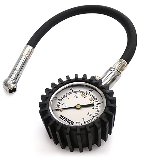

Non discuto sulla qualità e precisione, ma personalmente lo trovo un po' scomodo nell'utilizzo, in quanto, non avendo la testina girevole, in certe posizioni della ruota (valvola in alto) il quadrante non è visibile, per cui è necessario staccare il manometro per poter leggere il valore di pressione memorizzato. Inoltre, il pulsantino per sgonfiare la gomma perde gran parte della sua utilità, almeno come opero io, ossia gonfiando la gomma con quel che c'è a disposizione a valori presumibilmente un po' più alti di quelli normali, e riportando poi la pressione al valore che voglio sgonfiando poco per volta la gomma tramite il pulsantino sul manometro.
Si aggiunge il fatto che con alcuni cerchi in lega (dipende dalla complessità della forma) senza un tubo flessibile l'accesso alla valvola può risultare difficoltoso (bisogna tenerla piegata verso l'esterno).
Niente di insormontabile, per carità, ma io mi trovo meglio con questo:
Tiretek Flexi Pro.
Foto Utentedavi82, per quanto riguarda le altre considerazioni, non posso che essere d'accordo, visto che nel mio post [4] ho scritto sostanzialmente le stesse cose.

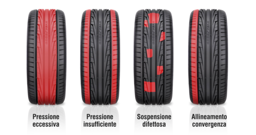

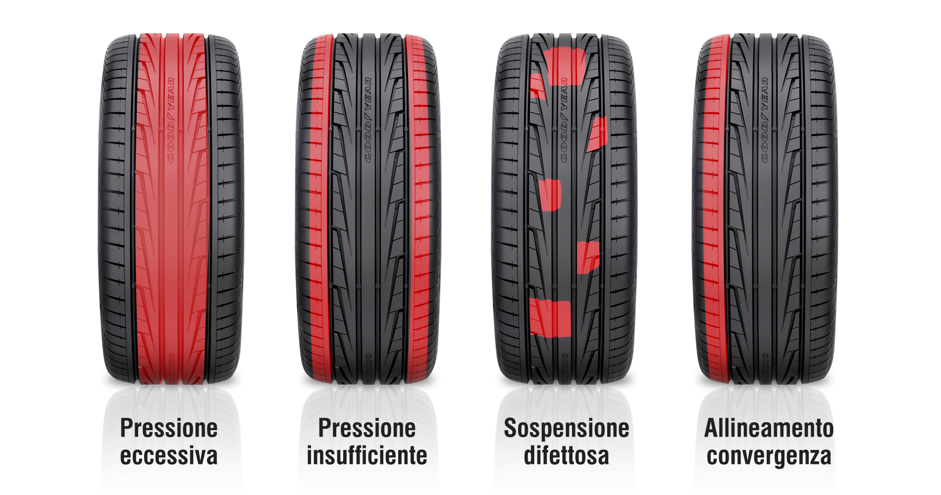

[28] Re: Pressione gomme e gonfiaggio autonomo
Messaggioda Foto Utentedavi82 » 1 dic 2020, 15:26
lelerelele ha scritto:
davi82 ha scritto:In linea di principio certo che ha senso invece: al posteriore la spalla si consuma molto meno a causa di minore rollio e minor trasferimento laterale di peso. Comunque si veda il punto precedente riguardo la rotazione.
Cioè dietro ho meno peso e meno forze laterali, può essere, ma spigami perché questo deve solo influire sul consumo della spalla, e non sul consumo del pneumatico in centro?
Non influisce solo sul consumo della spalla. Anche a centro battistrada le gomme si consumano di più davanti che non dietro. La presenza di maggior peso e trazione fa sì che le gomme anteriori si consumino di più nel loro complesso.
Tuttavia è anche vero che anche il rapporto fra consumo sulla spalla e centro battistrada è più marcato all'anteriore.
E' intuitivo, credo, il fatto che più le forze laterali sono elevate e più il consumo si sposta sulla spalla. Davanti c'è più peso e anche il rollìo è più pronunciato. Si veda l'immagine seguente per avere un'idea concreta:
Per quanto la curva sia esasperata da una guida sportiva, il fenomeno avviene anche con la guida tradizionale: appare chiaro che l'anteriore si schiaccia sul lato esterno della curva più che non il posteriore.
Per dare giusto dei numeri "spannometrici", se diciamo che vale 1,0 il consumo a centro battistrada anteriore, sulla spalla anteriore potremmo avere un consumo 1,4, a centro ruota posteriore 0,5 e spalla posteriore tra 0,4 e 0,6. Ovviamente c'è enorme influenza dallo stile di guida, da quanto si viaggi carichi, da quante rotonde e tornanti si facciano, ecc.
Ci sono ovviamente altri contributi: una pressione delle gomme troppo bassa causa maggiore consumo agli estremi dello pneumatico, ma non solo parte esterna, anche la spalla interna sarà più consumata del centro battistrada.
Qui di seguito un'immagine che spiega direttamente il concetto:
Anche gli angoli caratteristici di camber e convergenza causano consumi irregolari se non controllati!
