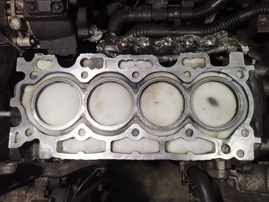

Ora devo rimontare la testata , avrei un dubbio : ho letto che va rimontata a secco, ma la parte di cilindro e la testa dei pistoni che sono rimaste esposte per lungo tempo (qualche mese da quando ho smontato la testata) vanno lubrificate prima di rimontare la testata?
ho pulito il tutto .
Eh, i cilindri era meglio se li tenevi oliati.
claudiocedrone
21,3k 4 7 9 - Master EY
- Messaggi: 15309
mi sa che hai ragione...
comunque si un po sono rimasti unti, ma piu che oliati...sporchi
nel lungo periodo non proprio esposti all'aria ma avevo messo degli straccetti puliti dentro ed alcuni strati di pellicola di quella aderente per cucina sulla superficie basamento ... ed ultimamente ho aggiunto anche della gommapiuma.. mostro una foto dove si vede cosa ho utilizzato per evitare che durante la pulizia finisse qualcosa dentro...
posso passare eventualmente nel cilindro un po di wd40 prima di oliare...
Fatto..ho verificato la superficie interna dei cilindri...nella parte superiore non era proprio liscia al tatto...
ho messo sulla superficie del wd 40, lasciato un po di tempo , passato una paglietta saponata e poi ripulito ...ora e' tutto liscio... per sicurezza comunque ho rimesso il wd 40, lascero' agire fino a domani e ripetero' la procedura prima di oliare...
e finalmente mettero' la guarnizione , la testata e stringero' i bulloni con la dinamometrica.
Per quel che riguarda le candelette, ho letto che e' piu comodo e quindi opportuno metterle prima di montare la testata...faro' cosi'...
