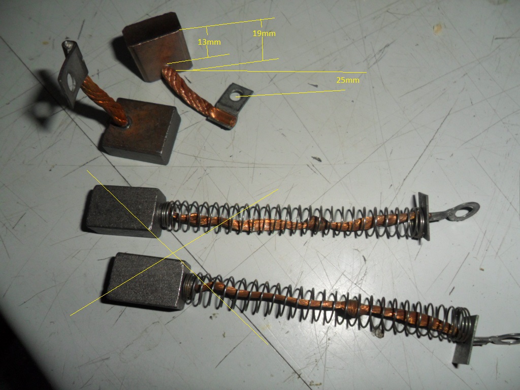

Messaggioda Foto Utenteclaudiocedrone » 20 ago 2019, 13:03
Dunque, rimuoverle è stato abbastanza semplice, le dimesioni laterali sono 8 mm e 7 mm (toh che strano... delle misure "intere" ! :mrgreen: ) c'è stampigliato "C70", il codolo di filo litz è lungo 30 mm di cui 6 mm sono crimpati insieme coi conduttori isolati cui loro volta sono crimpati i faston maschi del connettore, tale codolo parte da una cava che sta nella faccia "posteriore" della spazzola, sul lato da 7 mm, in modo da poter essere orientato dalla posizione laterale (che è la specifica posizione di lavoro) ma anche fino alla posizione "verticale"...
P.s. Mi è parso di vedere che l'intero ventilatore nuovo costi poco più di una quarantina di euro... quasi quasi :lol:
P.p.s. Alla prima ispezione le spazzole mi parevano ancora lunghe circa sei/sette mm ma ora ho potuto verificare che se quella corrispondente al negativo di alimentazione è ancora poco meno di 6 mm l'altra è ben più consumata e in pratica non è più buona.

[47] Re: (nuovo) problema ventola "riscaldamento" Punto
Messaggioda Foto Utentesetteali » 20 ago 2019, 20:45
In effetti non ne ho molte, ma quella che vedi nella foto si può adattare benissimo....se ti sta bene la lunghezza massima della spazzola e la lunghezza della coda oltre al diametro che è di 4mm.

[48] Re: (nuovo) problema ventola "riscaldamento" Punto
Messaggioda Foto Utenteclaudiocedrone » 20 ago 2019, 23:52
:-) Ti ringrazio molto ma purtroppo non vanno bene... il codolo lo vedo troppo corto e poco flessibile rispetto a quello delle spazzole originali inoltre la larghezza della spazzola mi costribgerebbe a tagliarla/limarla che è proprio ciò chevorrei evitare il più possibile di dover fare (l'aggiustaggio di cui sopra... ).

[49] Re: (nuovo) problema ventola "riscaldamento" Punto
Messaggioda Foto Utentesetteali » 21 ago 2019, 0:02
ma tagliarla e limarla a misura te lo faccio io, il codolo è solo corto, forse, perché se è grosso si tagliano alcuni canapi, sono 12 canapi formati da 12 fili e poi avvo9lti.

[50] Re: (nuovo) problema ventola "riscaldamento" Punto
Messaggioda Foto Utenteclaudiocedrone » 21 ago 2019, 0:07
Se i 25 mm del codolo comprendono la parte crimpata sì, è troppo corto...
