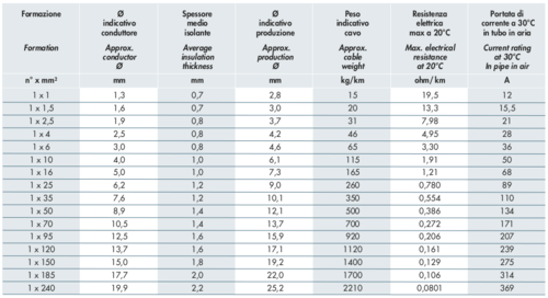

Poi volevo chiedere un approfondimento in merito a come interpretare le diciture di questi cavi, per conoscenza personale mia. Ho scaricato questo pdf da cui ho estratto questa tabella
in cui è esplicitato che la dicitura "25mm2" indica un conduttore di rame di diametro 6.2mm. Non so se sono dati ufficiali, cioè se corrispondono a qualche norma ISO, comunque vi chiedo: che relazione concettuale (e quindi numerica) c'è tra i dati in 1^ ed in 2^ colonna? In altre parole: quei 25mm2 si riferiscono alla superficie della sezione completa del fascio di fili di rame (cioè vuoti compresi) oppure alla somma delle sole superfici dei singoli fili?

Jim80 ha scritto:Avevo pensato d'assemblare un set di cavi da 25mm2 e lunghezza 2.5m ciascuno ma non vorrei esagerare con la sezione, visto che c'è anche quello da 16mm2 ed è roba che costa![]()
Puoi usare cavi da 25 mmq per saldatrice: bellissimi, flessibili ma ti costano un rene. Se ti accontenti di cavo giallo verde per collegamenti di terra, a parità di sezione, te la cavi con 3 euro al metro o giù di li
Senza far tanti calcoli, basta attenersi a quello che consigliano i manuali d'uso e istruzione delle vetture: 16 mmq di sezione minima per utilitarie a benzina, 25 mmq per le medie cilindrate (tutte) e grosse cilindrate a benzina, 35 mmq per le grosse cilindrate diesel.

Cavi in alluminio rivestiti di rame, acquistati già pronti (per la difficoltà di crimpare il tipo di cavo). Sezione 50 mmq (corrispondenti a 35 mmq di rame - ho un 2.0 diesel), lunghi 4,5 metri, leggeri, dal costo inferiore a quelli di rame con pari prestazioni.
Altri fattori da tener presente:
- la lunghezza dei cavi. Le sezioni citate vanno bene per lunghezze standard (sui 3 metri). Aumentando la lunghezza, la resistenza del cavo aumenta, di contro in particolari situazioni (impossibilità di raggiungere l'auto di fronte o di lato) una lunghezza di 4,5 metri potrebbe avere importanza decisiva;
- il peso dei cavi. I cavi in rame pesano, e un carico continuo a bordo di diversi kg fa aumentare i consumi;
- il costo dei cavi. Con il fai da te (cavi per saldatrici) si risparmia, ma il serraggio del cavo sulle pinze dev'essere realizzato con cura (crimpaggio con idonea attrezzatura);
- L'eventualità di cambiare auto, con una che abbia bisogno di cavi più grossi, o semplicemente aver la possibilità di soccorrere auto di maggior cilindrata.

Per la dimensione dei cavi di emergenza abbonda pure,in quanto ci sono gioco alte correnti allo spunto e cosa molto importante i capi corda dei cavo che li collegano alle pinze oltre ad avvitarli su di essere stagnali.Io i cavi me li sono fatti da solo ho preso 8 metri di cavo sezione 50 ed ho fatto il polo positivo e negativo di 4 metri l uno,in modo da non avere problemi ad arrivare da una batteria all altra in ogni situazione.
