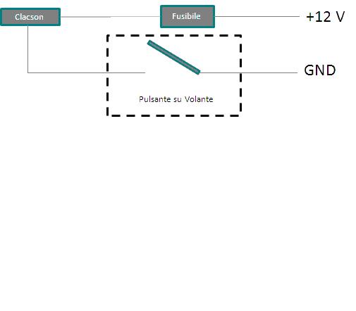

Premessa: vorrei montare un paio di trombe bitonali al posto del clacson della mia vecchia Fiat 500. Lo schema di come è montato il clacson attualmente è questo (credo il clacson riceva sempre i +12V in quanto il pulsante posto al centro del volante è a massa).
Dal momento in cui le trombe che vorrei installare assorbono molta più corrente di quella assorbità dall'attuale avvisatore acustico, mi è stato consigliato di installare un relè (che ho già comprato).
Le domande che pongo sono le seguenti:
1. a quali contatti del relè (vedo che sono identificati da numeri) devo collegare i cavi che attualmente vanno al clacson ?
2. a quali contatti del relè devo collegare l'alimentazione e la massa ?
Grazie a tutti per l'aiuto, Claudio.-

Riprovo a caricare le immagini
Schema nuovo
Schema nuovo.JPG (14.45 KiB) Osservato 12463 volte
Schema attuale
Schema attuale.JPG (11.75 KiB) Osservato 12463 volte

Messaggioda Foto Utenteg.schgor » 19 gen 2012, 9:36
OK, ma ora devi darci maggiori informazioni sul relè acquistato
(non ha una sigla? un disegno con la funzione dei terminali?)

[7] Re: Relè: collegamenti elettrici trombe bitonali
Messaggioda Foto UtenteIsidoroKZ » 19 gen 2012, 10:16
Mi pare che sulla scatola del rele` siano indicati i contatti.
La domanda importante invece e` questa: e` una modifica legale quella che vuoi fare?

[9] Re: Relè: collegamenti elettrici trombe bitonali
Messaggioda Foto Utentealev » 19 gen 2012, 10:59
IsidoroKZ ha scritto:e` una modifica legale quella che vuoi fare?
Direi proprio di no; per essere omologati, gli avvisatori acustici degli autoveicoli devono emettere un suono continuo.

[10] Re: Relè: collegamenti elettrici trombe bitonali
Messaggioda Foto UtenteAirbag » 19 gen 2012, 11:17
Ringrazio per l'informazione che condividerò con i possessori di altre 500.
Lei è comunque in grado di dirmi come andrebbero collegati i fili ? L'elettricità non è proprio il mio pane quotidiano.
