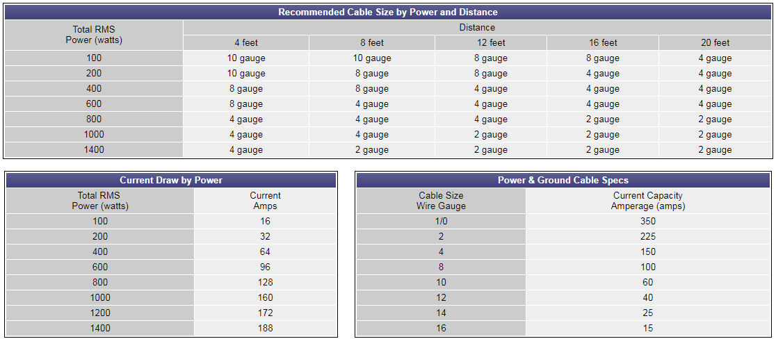

vorrei installare un "Circuit Breaker" vicino al polo positivo della batteria. (se posso evitare un incendio causato da un corto per una decina di euro perche` no?!)
La mia domanda sarebbe, come determino la corrente del fusibile?
https://www.amazon.co.uk/SODIAL-Protect ... reaker+car
La mia batteria e` piccolina, dovrebbe essere una 60hA, vado per un circuit breaker da 100-120A ?

Ho trovato questo schema online.
Stando per installare un amplificatore da 800W rientro nella sezione dei 128A quindi penso che un circuit breaker da 120A faccia a caso mio, ma aspetto conferma.

Io, da ignorante, prima di scegliere le dimensioni del fusibile, mi domando: se servono 128 A, da dove li prendo se la batteria eroga 60 Ah?

tonyalcapon ha scritto:La mia domanda sarebbe, come determino la corrente del fusibile?
A spanne, direi di misurare la corrente che effettivamente passa quando l'amplificatore lavora alla massima potenza sopportabile in auto, e moltiplicare tale corrente per una volta e mezza.
Gli 800 watt dichiarati sono probabilmente fasulli (forse corrispondono alla potenza di picco che si raggiunge per qualche microsecondo). Ad occhio, direi che l'amplificatore non dovrebbe assorbire più di 10 ampere, per cui un fusibile da 15 ampere dovrebbe essere sufficiente. Se durante l'uso dovesse "saltare", mettine uno da 20.
Max2433BO ha scritto:se servono 128 A, da dove li prendo se la batteria eroga 60 Ah?
Una batteria da 60 Ah è in grado comunque di fornire 128 A, il problema è... per quanto tempo.

Franco012 ha scritto:(...) Una batteria da 60 Ah è in grado comunque di fornire 128 A, il problema è... per quanto tempo. (...)
... lo so ma fare affidamento sulla corrente di spunto di una batteria per far funzionare un amplificatore non mi sembra una grande ideona...

Buongiorno ragazzi e scusate il ritardo,
i miei 1000W sono da 4X100 RMS.
Inoltre, si la batteria ti fornisce 60Amp per 1 ora, ma ricordati che l`alternatore te ne eroga molti di più. quando la macchina e` in moto, e` l alternatore a fornirti la corrente, la batteria serve soltanto a macchina spenta, e per avviare il motore di avviamento.
Ho comunque cambiato idea per il circuit breaker, e` un idea veramente stupida, volerlo mettere sul positivo della macchina. Metti che sei in autostrada o in montagna, vai su di giri e per un motivo strano di salta il fusibile, rimani fermo in mezzo all`autostrada. (Credo che non si fosse capito dalla mia domanda ma io intendevo metterlo sul positivo, collegato al resto dell auto, non soltanto per l amplificatore ma per l`intera auto).
