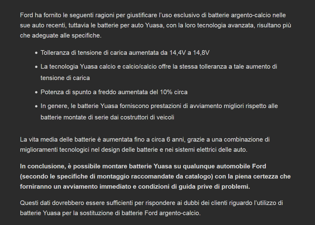

Ciao,
dovrei cambiare la batteria alla mia auto (una Ford).
La batteria originale ha un CCA (lo spunto) di 590A ed una capacità di 60 Ah.
La batteria di ricambio (non originale) con le stesse caratteristiche (590A 60Ah) ha tuttavia dimensioni diverse rispetto all'alloggiamento (è più piccola).
Una batteria di ricambio (non originale) con le stesse dimensioni dell'originale ha spunto 730A e capacità 75 Ah.
Montare una batteria con spunto e capacità maggiori rispetto a quelle previste originariamente può comportare dei problemi all'auto? (es. cavi non adeguati, maggior sollecitazione delle componenti elettroniche, problemi all'alternatore, etc.)
Altra domanda... La batteria originale è ad "Argento Calcio". Viene consigliato di sostituire la batteria con una originale Ford. Siete a conoscenza di questo tipo di batterie e cosa comporterebbe montarne una canonica (ossia non ad argento calcio)?

StrikeD ha scritto:La batteria originale è ad "Argento Calcio". Viene consigliato di sostituire la batteria con una originale Ford. Siete a conoscenza di questo tipo di batterie e cosa comporterebbe montarne una canonica (ossia non ad argento calcio)?
In merito, allego la risposta di Yuasa (riferita ai propri prodotti), che non è certo l'ultimo arrivato:
Batterie Yuasa
