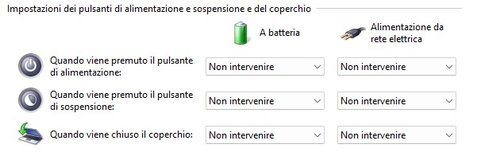

fpalone ha scritto:... un portatile e usarlo con lo schermo chiuso? ...
Potresti, ma solo disabilitando il circuito che spegne il PC quando chiudi lo schermo ... in alcuni casi e' presente nel pannello di controllo, gestione alimentazione, una voce tipo "non fare nulla", ma di solito si ritiene che se chiudi lo schermo tu voglia smettere di usarlo, quindi nella maggior parte dei casi trovi solo "spegni", "iberna" , "sospensione".
Comunque non e' difficile, il sistema piu comodo, senza aprire tutta la macchina ed andare a dissaldare il sensore hall (che spesso e' sullo stesso mini PCB del tasto ed e' un SOT23 o piu piccolo), e' di aprire con cautela la cornice esterna del monitor, nella maggior parte dei casi c'e' un piccolo magnete incollato o incastrato in basso su un lato, lo si rimuove e via.
Ciao Foto UtenteEtemenanki, fortunatamente c'è proprio quella voce in windows 11: io uso normalmente il laptop esattamente con il coperchio abbassato e con monitor, mouse e tastiera esterni".
Con il budget 200 euro puoi comprare un portatile usato più che sufficiente per uso casalingo, con windows 11 già installato. Anche meno se "rilassi" un po' i requisiti prestazionali.
