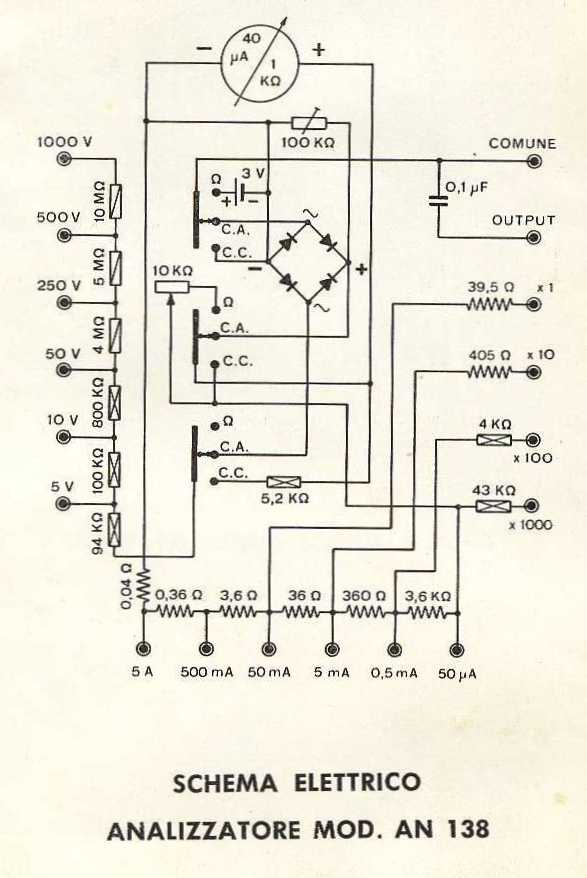

Messaggioda Foto UtenteLuciano58 » 1 ott 2025, 16:56
salve a tutti ,ho trovato in cantina questo vecchio tester ( chinaglia as 138 ) senza nessuna pretesa, avendolo aperto mi sono accorto che ci sono dei collegamenti staccati e avendo paura di effetuare delle schiochezze vi chiedo se possibire trovare il vecchio schema in modo di riprestinare tutte le funzioni .grazie. O_/ O_/

[2] Re: Richiesta di schema tester Chinaglia AN-138
Messaggioda Foto UtenteMax2433BO » 2 ott 2025, 7:49
Qui trovi il manuale d'uso con allegato lo schema elettrico.

[3] Re: Richiesta di schema tester Chinaglia AN-138
Messaggioda Foto UtenteLuciano58 » 10 ott 2025, 16:42
ciao max ho cliccato dove doveva esserci lo schema e l'uso di tale tester ma esce una pagina scritta in slavo
dove posso trovare tale schema ?
inoltre ce lo schema ice 680
Se casomai hai qualcuno che abbia tale schema fammelo sapere. grazie.

[4] Re: Richiesta di schema tester Chinaglia AN-138
Messaggioda Foto UtenteMax2433BO » 10 ott 2025, 17:06
Purtroppo fino al 2 ottobre era libero da consultare, adesso, presumo che devi iscriverti al forum per vederlo.
Comunque per leggere lo slavo basta farlo tradurre dal borswer: io uso Firefox 143.0.4 e me lo può tradurre senza difficoltà.

[6] Re: Richiesta di schema tester Chinaglia AN-138
Messaggioda Foto UtenteEtemenanki » 11 ott 2025, 16:46
Se ti basta il solo schema, senza nient'altro, l'ho trovato in mezzo alla marea di schemi che ho salvato negli anni, credo sia lo stesso che c'era sul manuale, ma manca il resto del manuale, ho solo questa immagine.

[7] Re: Richiesta di schema tester Chinaglia AN-138
Messaggioda Foto UtenteMax2433BO » 11 ott 2025, 16:51
Si era quello che avevo visto anch'io! :ok:

[9] Re: Richiesta di schema tester Chinaglia AN-138
Messaggioda Foto UtenteLuciano58 » 24 ott 2025, 16:31
tutto perfetto schema perfetto sono riuscito a rimettere in funzione il tester trovando dove si collegano le batterie e cambiando una resistenza tutto funzionante . O_/ O_/
