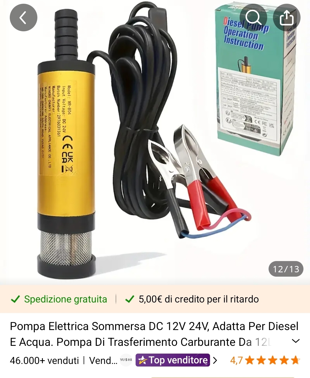

Ciao a tutti,
Nei noti store on line orientali ho trovate diverse pompe elettriche sommerse a 12v espressamente indicate per diesel e benzina.
Ingolosito ne ho acquistato una con i morsetti per batteria auto e funziona perfettamente.
Poi però mi si è accesa la lampadina sulla sicurezza.. visto che è sommersa ma se parte una scintilla che fine faccio?
Allora la domanda è: sono sicure queste pompe? Ma soprattutto perché il mercato è invaso senza alcun controllo?
Infine ho cercato le pompe che si azionano tramite trapano o avvitatore e ho letto che devono essere utilizzate solo per acqua. Possono essere anche queste pericolose per possibile attrito con liquidi infiammabile o per tenuta delle guarnizioni?

Per quanto ne so ( e visto ), scintille generate all'interno del carburante non hanno alcun effetto. Estremamente pericoloso è tirare un motorino alimentato a spazzole dal liquido mentre è ancora alimentato.
Le pompe per acqua non sono idonee per i carburanti per il materiale ed il tipo di tenuta utilizzata.

Parliamo di questi prodotti
Eppur vero che se fossero stati a rischio qualcuno già sarebbe saltato in aria...

Messaggioda Foto UtenteNoNickName » 7 ott 2025, 7:20
Che vuoi che interessi ai cinesi se tu muori. Loro sono quasi due miliardi e destinati a governare il mondo.
Quella pompa lì non va bene, per diversi motivi. Non vedo indicazioni sulle normative atex applicabili, e i morsetti a coccodrillo non sono idonei ad essere utilizzati in ambiente potenzialmente esplosivo, perché possono scintillare.
Quella pompa usala per l'acquario, fidati.

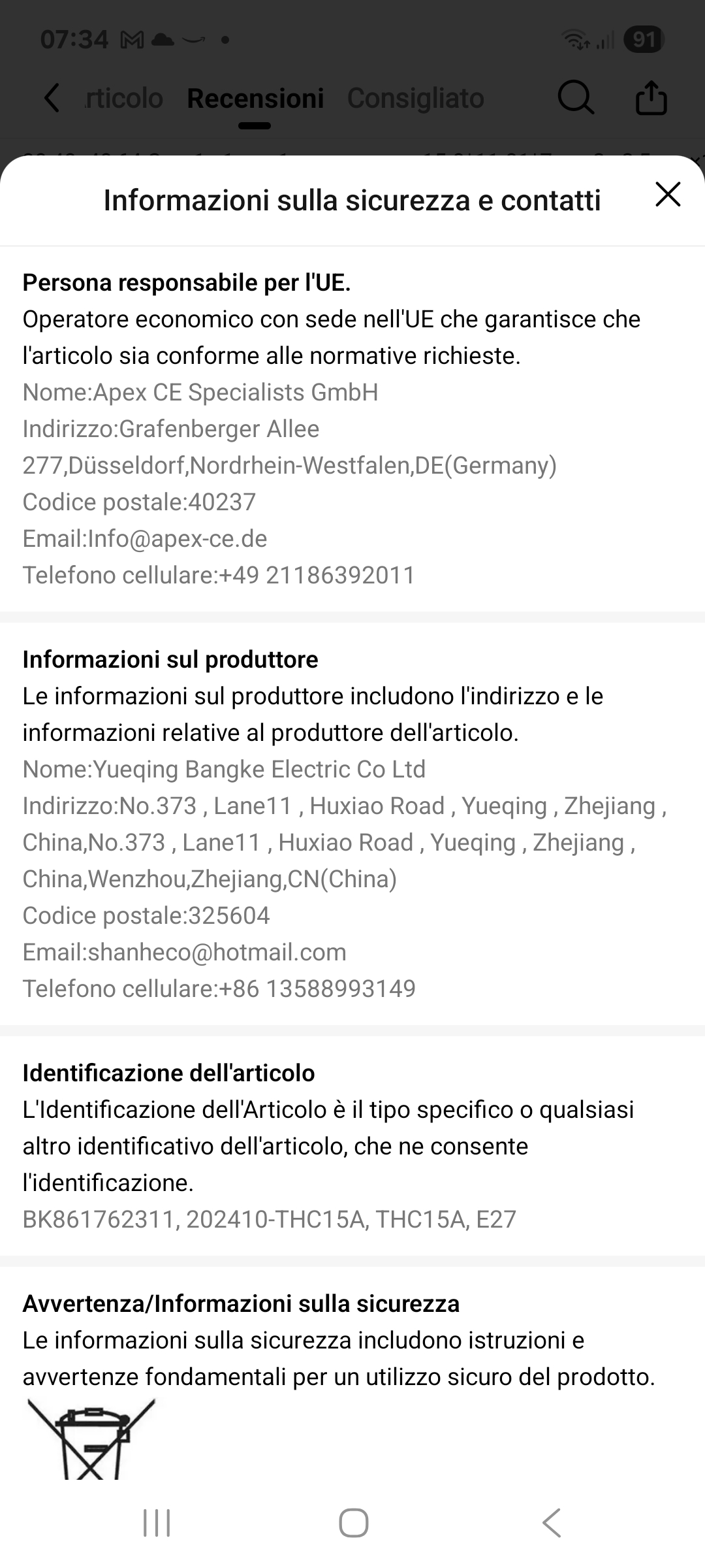

comunque ho trovato il responsabile sicurezza.....ora gli chiedo chiarimenti

[10] Re: Pompe elettriche per liquidi infiammabili -SICUREZZA
Messaggioda Foto UtenteNoNickName » 7 ott 2025, 9:58
E' un'altra azienda cinese, con sede in Germania, ed ottime recensioni
