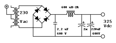

Non è che ricordo tutto. Parliamo di una induttanza di filtro posta a valle di un raddrizzamento, cioè percorsa da una corrente di carico continua con una componente alternata sovrapposta? In tal caso non conta la corrente picco-picco, quello che conta agli effetti della saturazione è proprio il picco.
Per fare una verifica mi serve il data sheet del nucleo.

Ripropongo parte di schema di uscita per rinfrescare un po' le idee sull'induttore.
Praticamente, la frequenza di uscita dal trafo è di 60 kHz, dopo il raddrizzamento a doppia semionda positiva, il ripple visto è di 120KHz. L'uscita di questo primo blocco del progetto è di 325 Vdc da cui dovrebbe essere ripulito il ripple di 120KHz dal filtro LC.

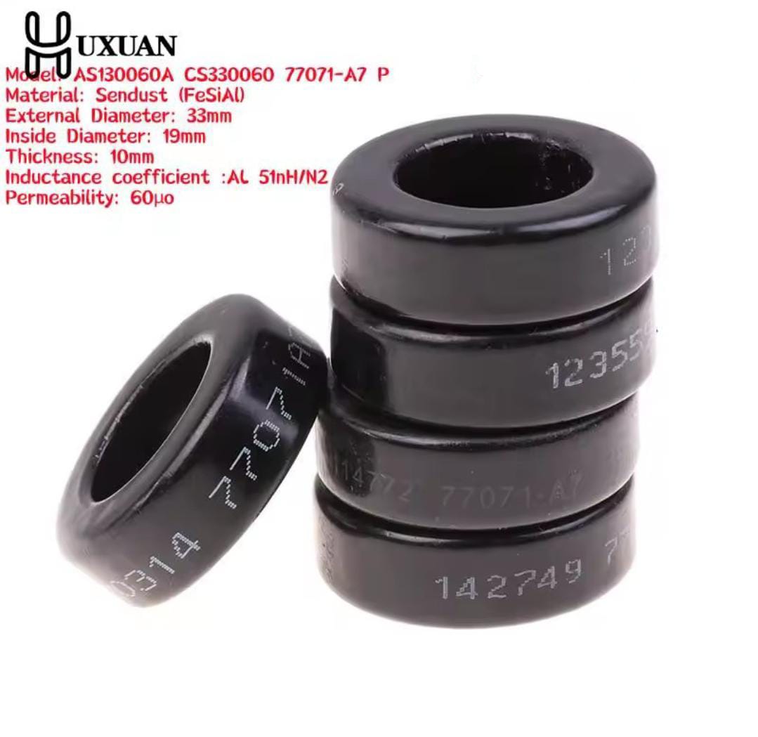

Buongiorno,
il nucleo è dichiarato AL 51 ma siccome è di provenienza orientale, ho voluto fare la prova con ponte LCR e numero di spire note per derivarlo. Il valore che ne consegue dal test però mi sembra un po' ottimistico, così avrei riconsiderato il numero di spire in base ai dati del costruttore e mi vengono 108 spire.
Il fatto che mi esce AL 68,8 potrebbe essere per un discorso di verniciatura/spessore del toroide? Un errore dell'LCR? Oppure la mezza spira di partenza e la mezza spira di fine avvolgimento creano variazioni da inserire in formula ( io ho contato solo spire complete... ovvero 20 ). Essendo poche spire, magari quelle mezze di inizio/fine influenzano il risultato finale?
La permeabilità sarebbe medio-bassa, dovrebbe essere decente come filtro di potenza DC.
Lascio foto caratteristiche del nucleo.

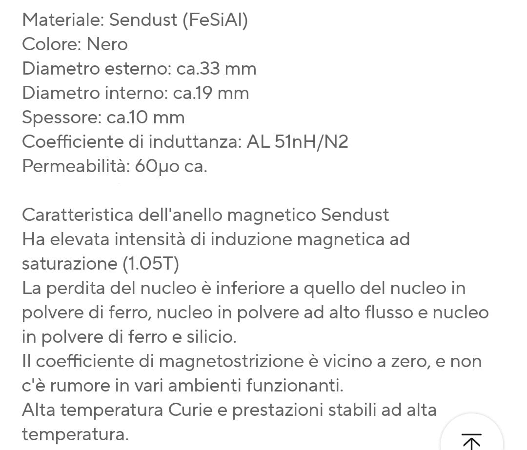

Facendo una verifica a spanne, anche a me torna. Al ti viene alto perché lo hai misurato a basso livello. Dove dice che satura a 1 Tesla (plausibile)?
Era scritto nella descrizione... anche se non ci metterei la mano sul fuoco con questi prodotti, magari è meno, però così c'è scritto. Anche in giro ho letto che con FeSiAl si dovrebbero avere quelle caratteristiche.
Ho misurato a 100 kHz.
Cosa ti torna AL 51 oppure 68.8?
Delle mezze spire inizio/fine? come devono essere considerate nella formula?
Su 100-200 spire penso inizio/fine sia tollerabile ma solo su 20 spire e, considerando che, la formula è quadratica, anche quelle mezze spire potrebbero inficiare il calcolo...
