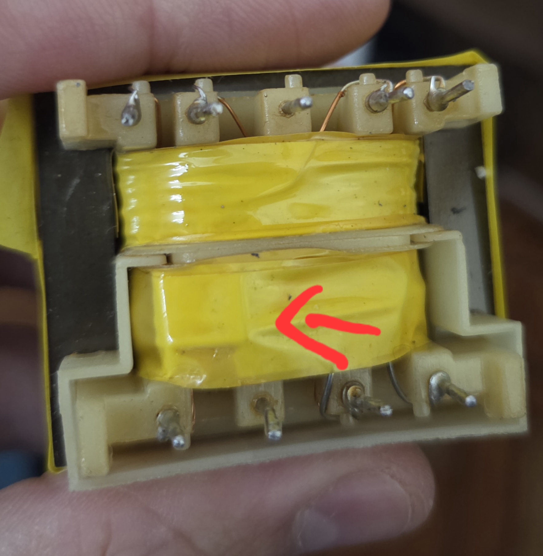

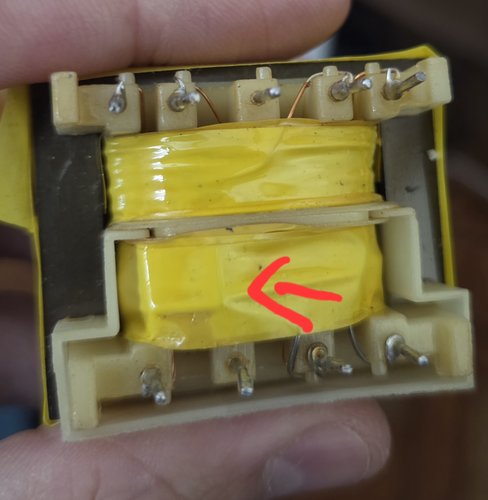

Messaggioda Foto UtenteOmi » 17 ott 2025, 19:16
Allora come consigliato ho effettuato la prova con una lampadina da 42W e verificato le tensioni ai capi degli avvolgimenti. Premesso che la lampadina non si accendeva, forse perché il primario assorbiva troppa corrente rispetto alla lampadina? Me lo confermate? Ho trovato che le tensioni 220 V tra 2 e 4 , 9V tra 5 e 6 e circa 24 V tra 8 e 9. Inoltre vedo sotto alla pellicola gialla del Trasformatore una sorta di componente, non vorrei fosse il termofusibile citato sopra. Posso strappare un po di quella pellicola gialla e vedere o faccio danni?
Foto UtenteOmi
123 1 4 7
Messaggi: 512
Iscritto il: 19 dic 2016, 19:06
[25] Re: Testare trasformatore scheda controllo microonde
Messaggioda Foto Utenteclaudiocedrone » 17 ott 2025, 19:38
Se la lampada si fosse accesa intensamente il primario sarebbe risultato in cortocircuito, se non si è illuminata per niente e hai riscontrato le tensioni ai secondari è ok.
Sì puoi tagliare il nastro giallo facendo molta attenzione a non intaccare l'isolamento degli avvolgimenti, poi ripristini con nastro isolante.

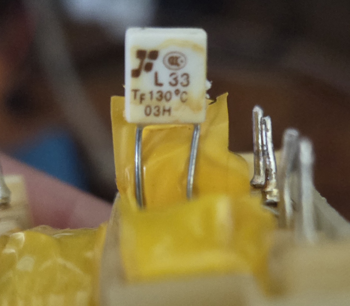

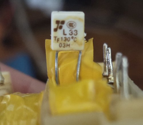

Messaggioda Foto UtenteOmi » 17 ott 2025, 20:22

Messaggioda Foto UtenteKagliostro » 17 ott 2025, 20:51
Sei fortunato ad averlo trovato subito sotto a quello strato di nastro
Procurarmene uno con la stessa temperatura o la più vicina che puoi e installalo, copri con un po' di nastro ed hai fatto
Questo dovrebbe poter andare
https://www.amazon.com/Exiron-Cutoff-130%E2%84%83-Thermal-Fuse/dp/B07CWWH2YZ
Nota che qui quello che conta è la temperatura di intervento, non la corrente, ovviamente deve poter far passare una corrente superiore a quella che circola nel primario del trasformatore in uso

[28] Re: Testare trasformatore scheda controllo microonde
Messaggioda Foto UtenteKagliostro » 17 ott 2025, 21:15
Questo forse lo trovi a prezzo più congruo, ovviamente non importa anche se non ha la stessa forma
