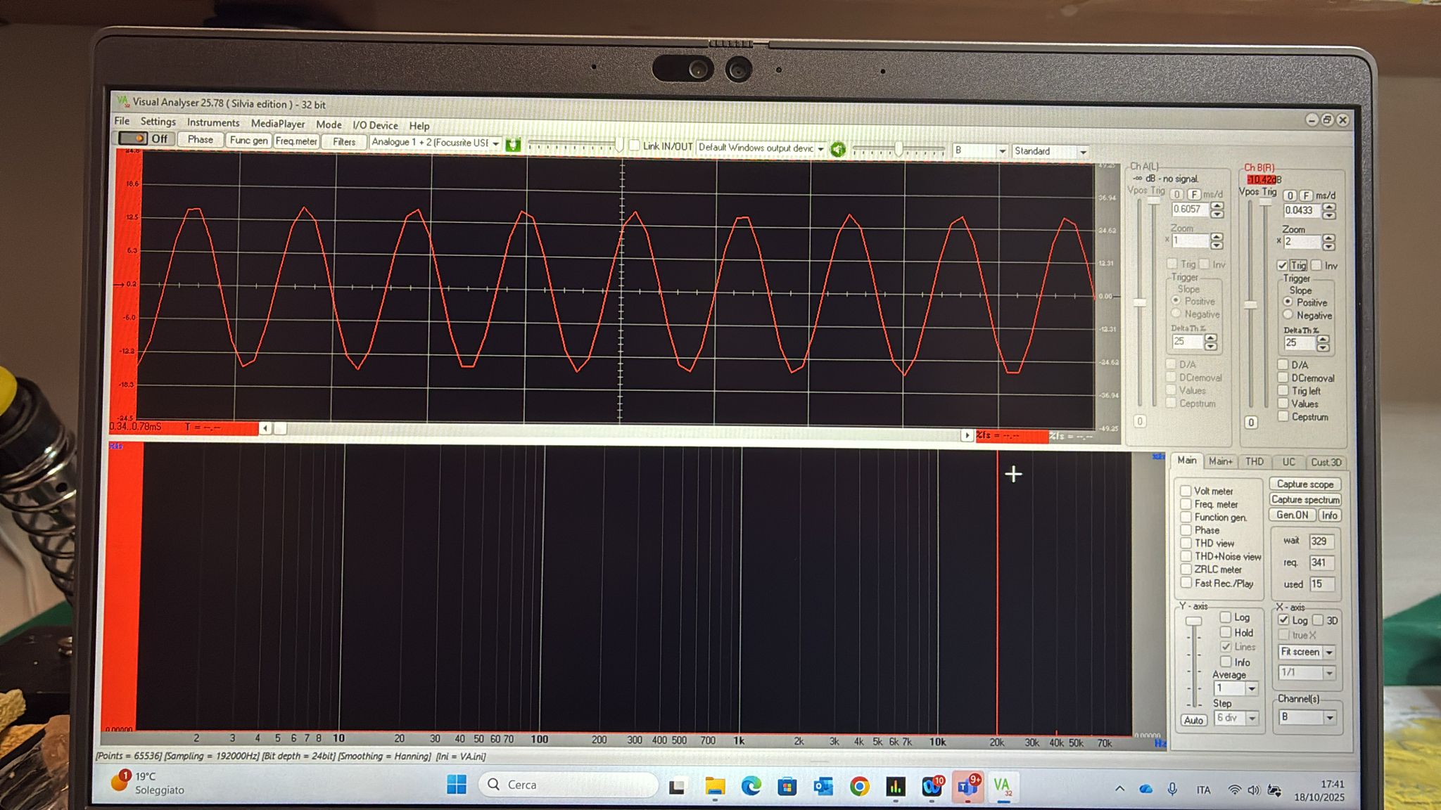

Messaggioda Foto Utentegdiisimone » 16 ott 2025, 21:18
la sinusoide a 5Khz inizia a distorcere

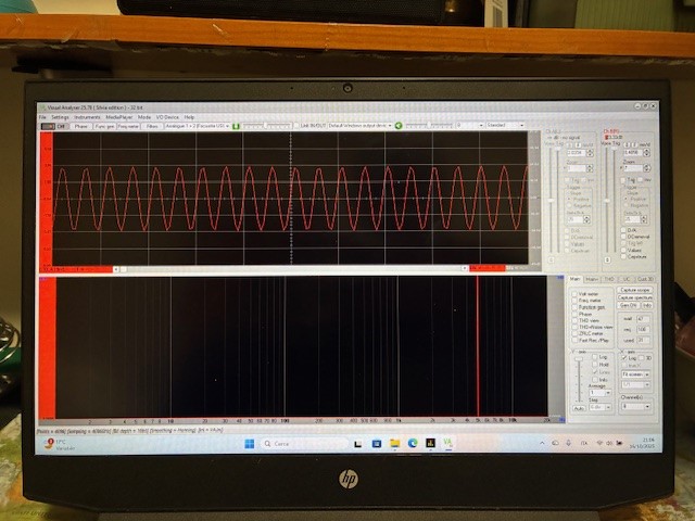

Messaggioda Foto Utentegdiisimone » 16 ott 2025, 21:25
a 20Khz le cose peggiorano

Messaggioda Foto Utentegdiisimone » 16 ott 2025, 21:58
ho controllato ma sia il programma della scheda che il PC mi dicono che sto lavorando a 192Khz, mentre sembra che già a 20Khz ha problemi :shock:

Messaggioda Foto UtentePiercarlo » 16 ott 2025, 23:18
I 192 kHz sono la massima frequenza di (sovra)campionamento, non la massima frequenza indistorta riproducibile (che è molto più bassa). A 20 kHz quello che già si fa vedere è il rumore/errore di quantizzazione (che puoi anche considerare una distorsione ma la sostanza non cambia) che può anche essere fortemente ridotto dai filtri FIR ma è di per se ineliminabile dal processo di conversione digitale analogico. Spiacenti ma questo è quanto passa il convento...

Messaggioda Foto Utentegdiisimone » 19 ott 2025, 7:34
Ho scoperto che esiste una versione piu’ recente di VA, quella a 64 bit.
Ora il programma funziona bene (vedi sinusoide 20khz allegata) e sto scoprendo che fa tante cose interessanti nel dominio delle frequenze audio :lol:

Messaggioda Foto Utentelelerelele » 21 ott 2025, 8:18
Quindi era un problema software? Usavi un programma X86 su una macchina X64?
