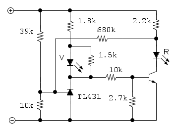

Ho visto che il valore di due resistenze è stato calcolato in modo errato.
Più tardi correggo.

Ecco la nuova versione un po' più verificata.
Il led verde si dovrebbe accendere a 12.25V e si spegne a 11.7V.
Nei led passano 4mA circa.
Il transistor (non darlington) deve amplificare almeno 10 in saturazione con Ic = 4 mA.
Si potrebbe utilizzare anche un piccolo Mosfet magari con Vgs(th) intorno ai 5V eliminando in questo caso due resistenze.
Da verificare sicuramente su breadboard se funziona. #-o

Ciao Foto Utentestefanopc, grazie per lo schema aggiornato.
Appena ho un po' di tempo lo provo, può tornare sempre utile :ok:
