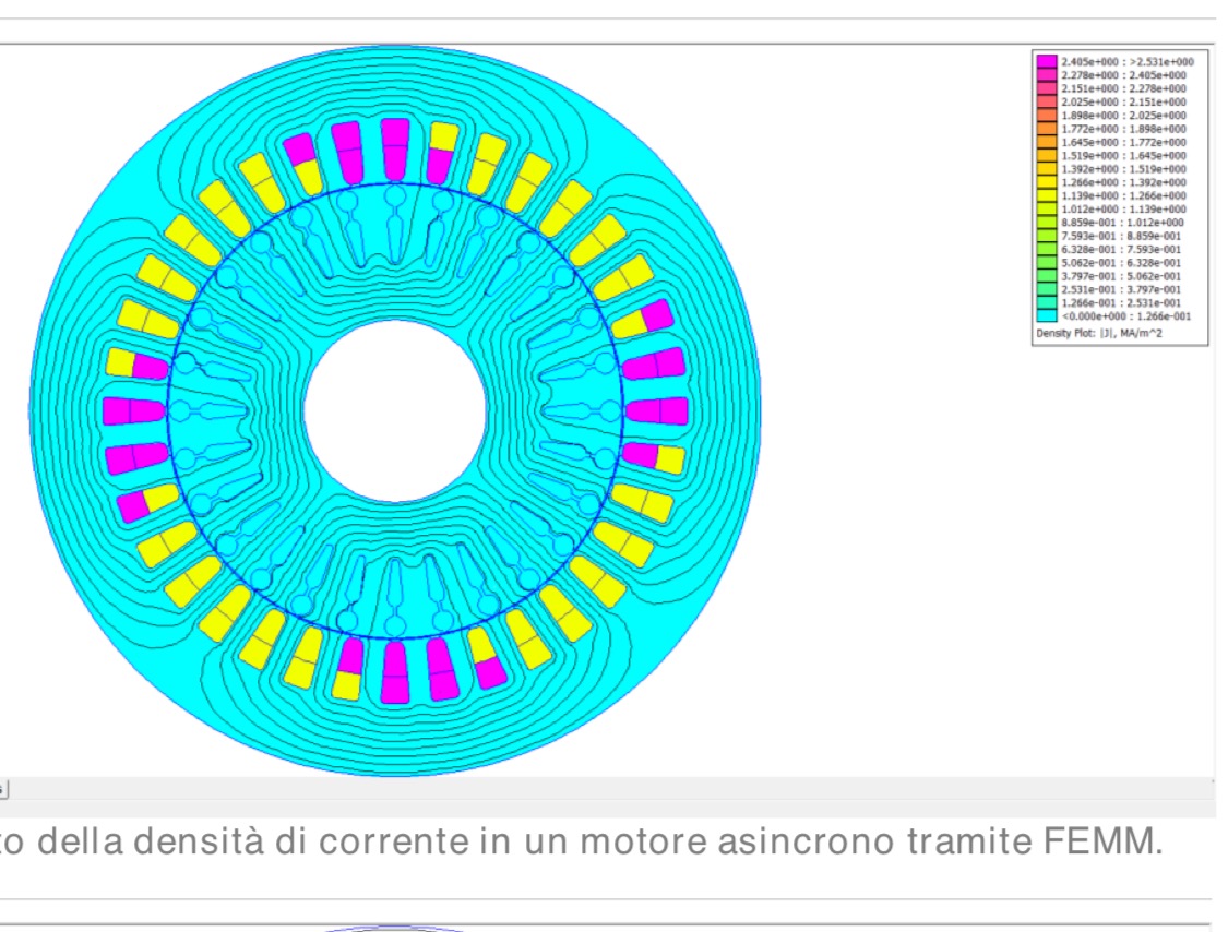

Ciao a tutti nel disegno e’ schematizzato la densità di corrente di un motore asincrono a
4 poli, perché ci sono delle cave in cui la densità è maggiore se la corrente negli avvolgimenti e’ la stessa? Grazie

chi ti ha detto che è la stessa? lo hai supposto tu? in un generico istante I_1(t) + I_2(t) + I_3(t) = 0 e supponendo che le 3 correnti siano sfasate di 120 gradi in un sistema trifase può essere che
I_1 = 10 A; I_2 = -5 A; I_3 = -5 A.
